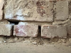

Dzień dobry, proszę o radę, jak prawidłowo postępować w przypadku iniekcji muru z cegły, w którym fuga jest „wypłukana” lub wykruszona (patrz zdjęcie). Czy prawidłowa procedura polega na uzupełnieniu zaprawy w spoinach, a po jej wyschnięciu wykonaniu odwiertów i iniekcji? Czy tak to powinno wyglądać?

Dzień dobry, Panie Ondro,
Pana propozycja jest poprawna. Muszę jednak zaznaczyć, że w powszechnej praktyce zazwyczaj nie wypełnia się wydrapanych spoin zaprawą przed samą iniekcją. Niemniej jednak, to co Pan proponuje, w niczym nie zaszkodzi. Może Pan tak oczyszczony mur „obrzucać” obrzutką renowacyjną, szczególnie i intensywniej w miejscach spoin, a następnie wyrównać je drewnianą pacą. Ważne tylko, aby nie „stracić spoiny z oczu”, ale sądzę, że nie będzie to problemem technicznym. W ten sposób wydrapana fuga zostanie niemal zrównana z pionową płaszczyzną cegieł, o co zapewne Panu chodzi. Oczywiście można również wypełnić spoinę przeznaczoną do iniekcji kremowej metodą klasyczną, tj. kielnią do spoinowania lub odpowiednim aplikatorem. Pierwszy sposób wypełniania spoin jest szybszy. Po wypełnieniu spoin zaprawą należy zachować przerwę technologiczną wynoszącą ok. 21 dni. Dopiero po tym czasie można przystąpić do wiercenia.
Uwaga na koniec: rozumiem Pana tok myślenia i powód pytania, ale chcę wyjaśnić, dlaczego skomentowałem powszechną praktykę bez zgłaszania sprzeciwu. Otóż iniekcja jest skuteczna nawet bez wcześniejszego wypełniania spoin. Krem iniekcyjny wchłania się nie tylko w samą spoinę – w odwiertach znajduje się taka ilość emulsji, która nasyca materiał ścienny na znaczną odległość od spoiny. System AquaStop Cream nie jest przeznaczony wyłącznie do murów z zachowanymi spoinami. Jak już wyjaśniałem, emulsja wchłonie się nie tylko w spoinę, ale w Pana przypadku również w rząd cegieł nad spoiną, a jeszcze intensywniej w rząd cegieł pod nią. I tu tkwi wyjaśnienie: dzięki temu powstaje hydrofobowy pas o całkowitej wysokości ok. 80–100 mm, i to nie tylko wewnątrz muru, ale i na jego powierzchni. Gdyby spoina została uzupełniona zaprawą dopiero podczas tynkowania, nałożony tynk będzie stykał się z już odizolowanymi powierzchniami pod i nad spoiną. Zatem uzupełniona podczas tynkowania fuga nie spowoduje „mostka wilgoci”, czego prawdopodobnie Pan się obawiał.
