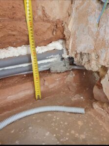

Dzień dobry, zamierzam wykonać iniekcję od wewnętrznej strony ściany. Niestety spoiny znajdują się na poziomie podłogi, co uniemożliwia wywiercenie otworów tak nisko przy użyciu wiertarki. Wiercenie powyżej pierwszej warstwy cegieł wydaje mi się zbyt wysokie, ponieważ potrzebuję odizolować ścianę poniżej poziomu podłogi. Czy w takim przypadku można wiercić np. w połowie wysokości cegły? Zakupiłem już aktywator i zakładam, że rozstaw otworów wynosiłby w tym przypadku 80 mm. Czy takie rozwiązanie jest dopuszczalne?

tak, jest to możliwe. System AquaStop Cream nie jest przeznaczony wyłącznie do murów z ciągłymi spoinami, mimo że spoiny mają oczywiście swoje zalety. Pana murowana ściana co prawda posiada spoiny, ale rozumiem Pana argumentację i zgadzam się z zaproponowanym przez Pana rozwiązaniem.
W tym przypadku będzie Pan wiercił na wysokości 35–40 mm nad podłogą – na tym poziomie można już wiercić poziomo standardową wiertarką z wiertłem, zachowując przy tym bliską odległość od podłogi. Krem iniekcyjny AquaStop Cream rozprzestrzenia się w cegle bardzo intensywnie i niezawodnie, ponieważ cegła wykazuje wysoką nasiąkliwość nie tylko dla wody, ale również dla samego kremu iniekcyjnego.
Wniosek: Akceptuję Pana plan działania. Przy skróceniu rozstawu osiowego otworów do 80 mm z pewnością dojdzie do połączenia stref hydrofobowych pomiędzy nawiertami, nawet bez wykorzystania spoiny. Warstwa cegieł poddana takiej iniekcji zostanie nasycona substancjami aktywnymi aż do poziomu podłogi, a częściowo nawet poniżej niej, co jest właśnie celem, który chce Pan osiągnąć.
