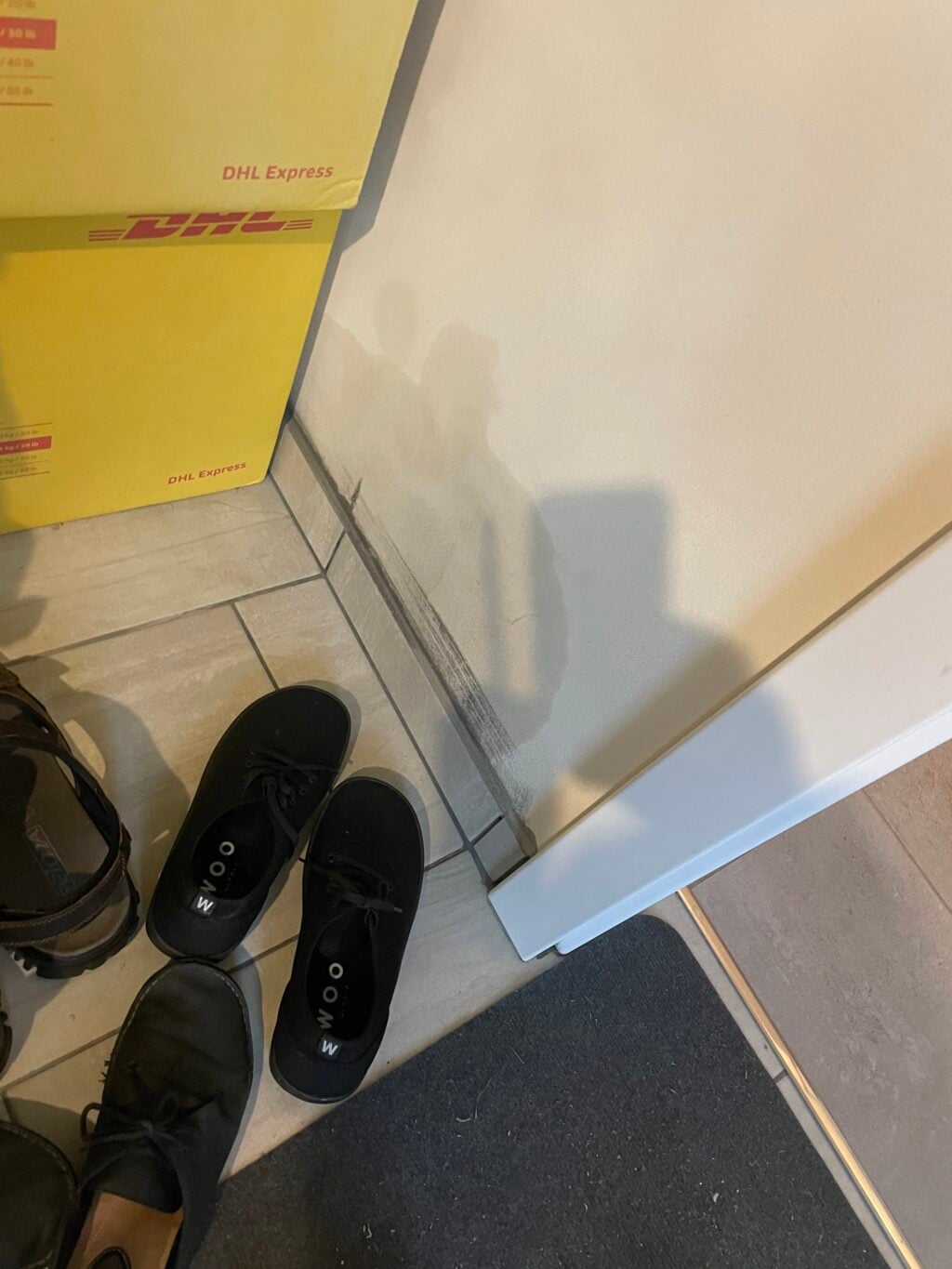

Dzień dobry. Potrzebuję porady w kwestii rozwiązania problemu wilgoci, która pojawia się między piwnicą a przybudówką. Czy wybrać metodę injektażu płaszczyznowego czy klasyczną izolację.
- Trumf sanace s.r.o. zapytał 2 dni ago
wybór między injektażem liniowym (poziomym) a pełnopowierzchniowym w ścianie między piwnicą a dobudówką zależy od jednego zasadniczego kryterium — kierunku napływu wilgoci. Jeśli wilgoć wchodzi w mur jedynie kapilarnie, wznoszą się od fundamentów, całkowicie wystarczy pozioma linia injektażu wykonana jak najbliżej podłogi zgodnie z procedurą technologiczną Systemu AquaStop Cream.
Dobudówka jednak bardzo prawdopodobnie nie ma podpiwniczenia, a więc ściana piwniczna jest z zewnątrz w całej wysokości — od podłogi piwnicy aż do poziomu podłogi, odpowiednio terenu dobudówki — w kontakcie z gruntem, ewentualnie z nasypem warstwy podłogowej dobudówki. Ściana jest zatem zasilana wilgocią nie tylko od dołu, od fundamentów, ale także z kierunku bocznego, w całej tej różnicy wysokości. Sam iniekcja pozioma przy podłodze piwnicy nie może zaizolować całej powierzchni ściany poniżej tego poziomu — zatrzymuje jedynie wznoszenie się od fundamentów, ale nie napływ boczny z przylegającego nieizolowanego gruntu. W takim przypadku konieczna jest injektaż pełnopowierzchniowa, która wykonywana jest w wierceniu siatkowym i musi być zawsze ograniczona górną i dolną linią poziomą oraz dwoma pionowymi na krawędziach izolowanej powierzchni. Instrukcja znajduje się tutaj: https://www.injektaz-zdiva-svepomoci.cz/navod-k-injektazni-aplikaci/#plosna-injektaz-zdiva.
Alternatywą dla wiercenia pełnopowierzchniowego jest jedynie „oprawa” muru liniami injektażu, tak jak w przypadku injektażu pełnopowierzchniowego, a następnie uszczelnienie tak ograniczonej powierzchni po usunięciu tynku hydroizolacją szpachlową, np. AquaStop Bitumen 2K, i ponowne otynkowanie.
Wyłącznie gdyby dobudówka posiadała piwinicę i podłogi obu piwnic były na jednym poziomie — co jednak jest bardzo mało prawdopodobne — wówczas oczywiście napływ wilgoci z boku nie byłby czynnikiem, a zatem tę wspólną ścianę przed wilgocią wznoszącą się od kapilar izolowałaby injektaż pozioma przy podłodze, z dowolnej jednej strony ściany wspólnej. Jednak jak piszę w poprzednim zdaniu, ta alternatywa budowy jest mało prawdopodobna, a więc to rozwiązanie również prawdopodobnie nie będzie aktualne.
