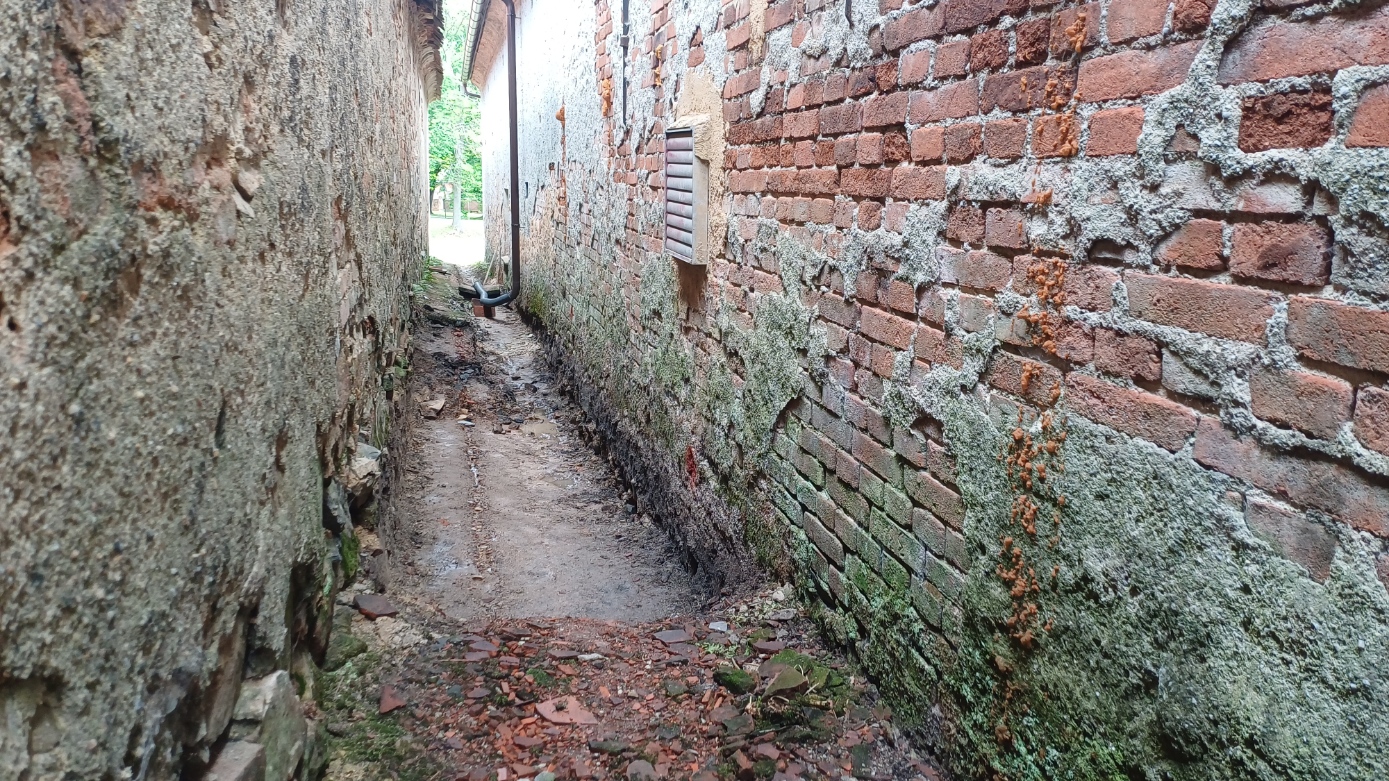

Teraz przyszła kolej na kolejną część domu, gdzie wewnętrzne podłogi już nurkują poniżej poziomu terenu i staje się więc konieczne rozwiązanie również izolacji hydroizolacyjnej pionowej od zewnątrz. Prawdopodobnie zlecę to firmie, jeśli znajdę coś niezawodnego w pobliżu, ale chętnie poznałbym Pana zdanie na potrzeby kontroli…
Długość tej ściany w alei wynosi około 40 metrów. Teren stopniowo się podnosi, a kawałek za połową domu znowu opada. Biorąc pod uwagę, że w tylnej części nie ma dokąd odprowadzić wodę, przerabiłbym to całe tak, aby spód miał nachylenie od tyłu w kierunku przedniej części domu, gdzie około 10 metrów przed domem jest stosunkowo duże zagłębienie, bywa zbiornik, dokąd można wodę puszczać. Na podstawie Pana poradni i niektórych innych źródeł postępowałbym w następujący sposób:

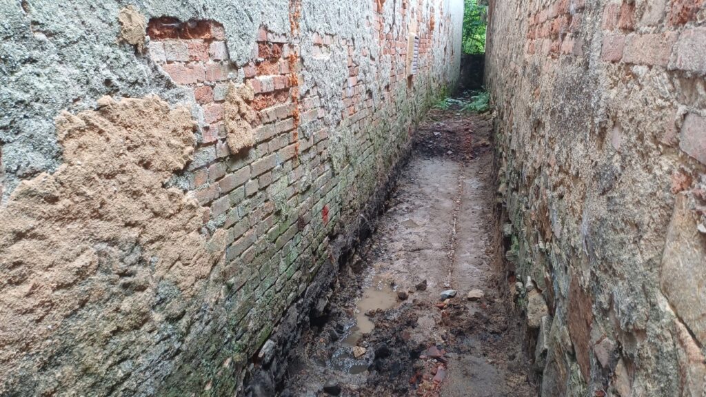

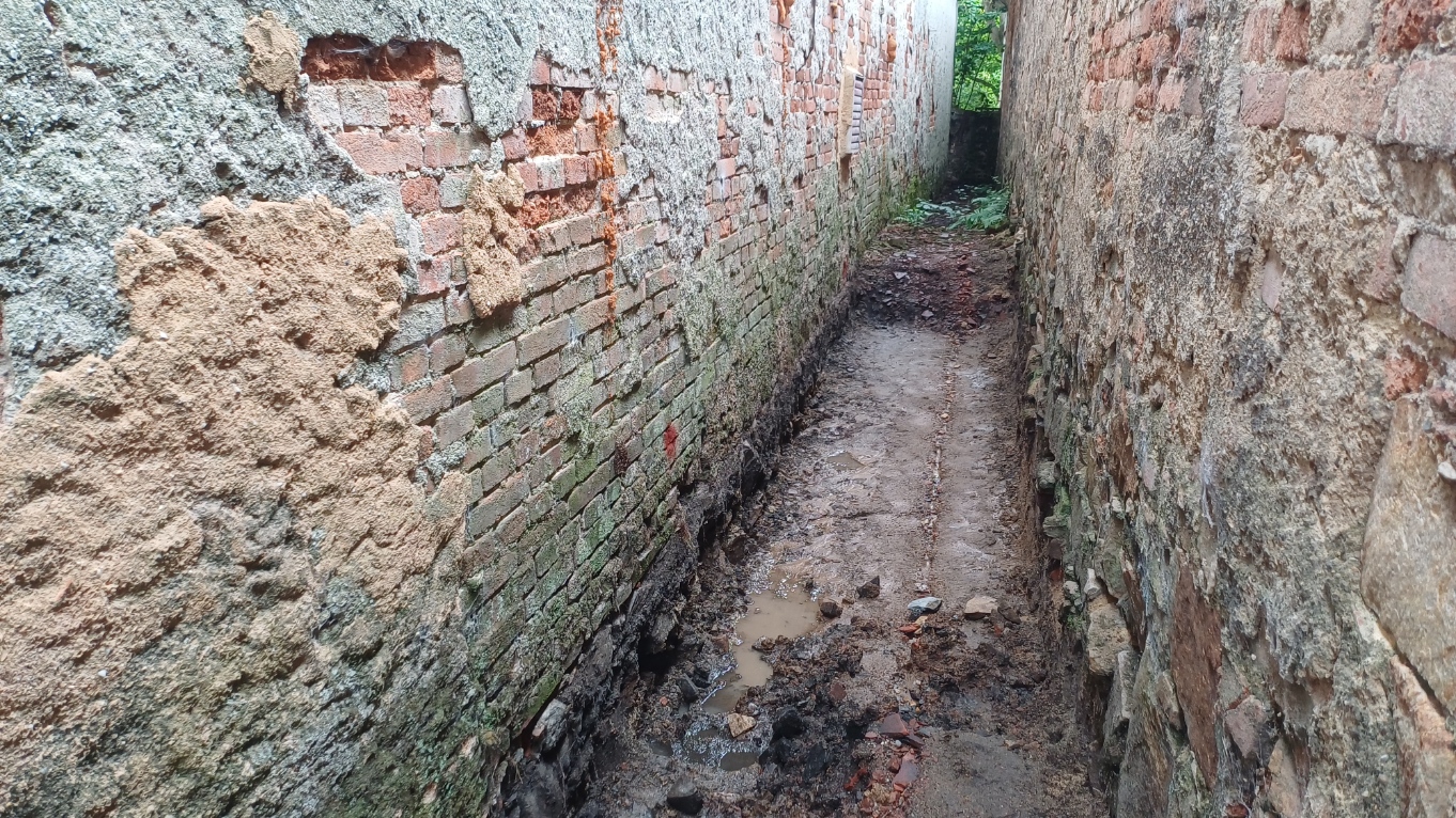

1) Kopać teren ze spadkiem od tyłu do przodu. Przy spadzie 1% wychodzi to wysokościowo bez większych problemów, ale mimo to część ściany w części tylnej będzie nadal poniżej terenu.

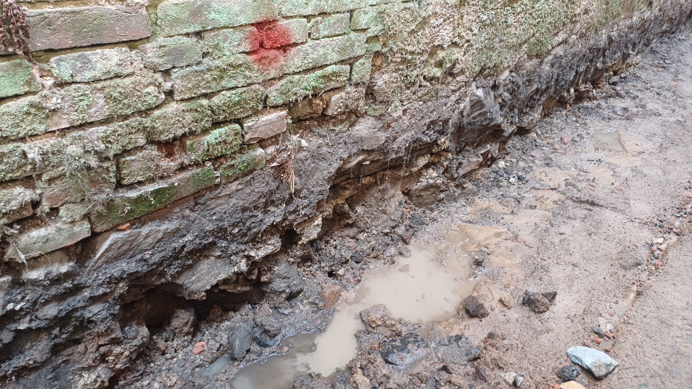

2) Wzdłuż fundamentów kopać aż do głębokości spoin fundamentowych, ścianę w miarę możliwości oczyścić z gliny i brudu.
3) Wyrównać ścianę i fundamenty. Albo przyjmie to zaprawa uniwersalna, ewentualnie z odłamkami cegły itp., ale raczej obawiam się, że będzie tyle nieregularnych i wystawających kamieni, że będzie trzeba wykonać szalowanie i wylać to rzadkim betonem.

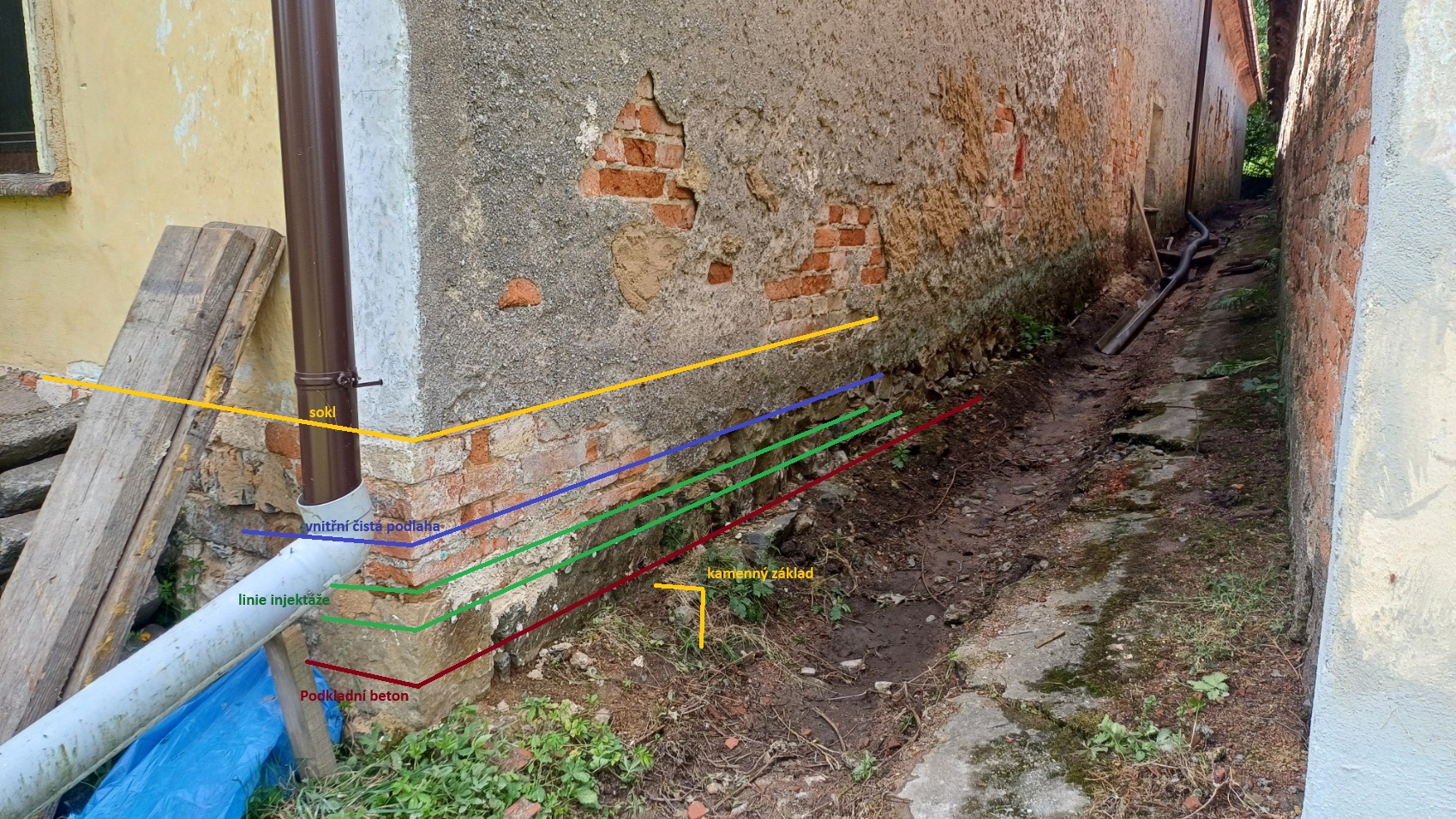

4) Wykonać izolację hydroizolacyjną, co najmniej około 30 cm powyżej poziomu terenu, czy to paski czy bitumen, to pewnie zdecyduje się w trakcie prac…
5) Przybliżyć izolację termiczną XPS do fundamentów, również na część cokołu, co najmniej kawałek powyżej poziomu terenu

1) Czy konieczne jest kopanie aż do głębokości spoin fundamentowych? Czy nie byłoby wystarczające dostać się wykopem na przykład 20-30 cm poniżej poziomu betonu podkładowego, a zatem również poniżej poziomu izolacyjnej osłony poziomej? I jeszcze jedno pytanie uzupełniające: Czy z punktu widzenia statyki jest bezpieczne w ten sposób odsłaniać fundamenty aż do spoiny fundamentowej przez kilka większych części?

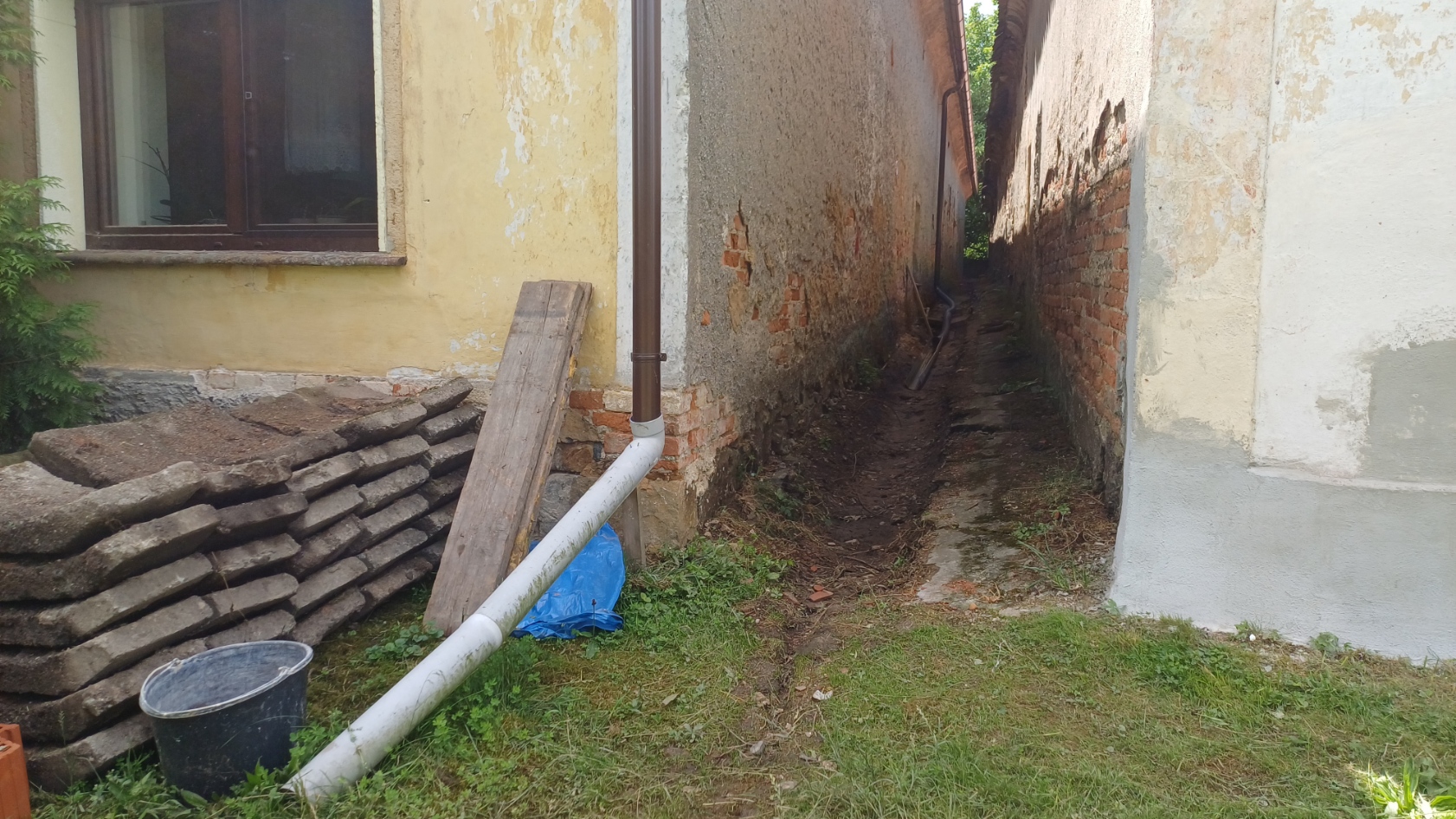

4) Zasypać do wykopu rurę KG do odprowadzenia wody z rynien, czy puszczać wodę z rynien żłobami po powierzchni?

1. Głębokość wykopu i statyka przy długości 40 metrów
Ogólnie rekomenduje się kopać aż do płaszczyzny fundamentu, ale w tym przypadku to nie jest absolutnie konieczne. Myślę, że wystarczy kopać 20–30 cm poniżej poziomu betonu podkładowego, co oznacza, że znajdziesz się poniżej poziomu nowo wykonanej poziomej hydrofobowej ekrany wstrzykiwania (AquaStop Cream). Tym krokiem niezawodnie odciąłbyś dom od działania wilgoci gruntowej: z dołu zapewni to wstrzykiwanie, z zewnętrznej strony pionowej zaś hydroizolacja pionowa.
Ponadto mam z praktyki wypróbowane, że fundamenty przy tych starych domach bez piwnicy zwykle nie są tak głębokie – często kończą się na głębokości około 50–70 cm. Rekomenduje zatem wykonać na jednym miejscu małą sondę. Jeśli odkryjesz, że od Pana planowanej głębokości (30 cm poniżej betonu podkładowego) do samej płaszczyzny fundamentu zostaje już tylko kawałek, dokopaj to aż do niej i wykonaj hydroizolację pionową do płaszczyzny fundamentu.
Jeśli chodzi o statykę i długość 40 metrów: Absolutnie nie kopaj całej długości naraz! Mimo że nie podkopujesz fundamentów, odsłonięcie tak długiego odcinka u starego domu stanowi pewne ryzyko statyczne. Podziel pracę przynajmniej na dwie, ideałnie na trzy etapy. Odkopaj pierwszą część, wykonaj prace izolacyjne i inne roboty, następnie zasypj wykop, dokładnie zagęść i dopiero wtedy przejdź do następnego odcinka z połączeniem do poprzedniego odcinka. W ten sposób zawsze zachowaj mały kawałek wykopu niezasypanego z odsłoniętą hydroizolacją. Tak będzie to absolutnie bezpieczne i niezawodne.
Przygotowanie powierzchni muru (czyszczenie i wyrównywanie)
Piszesz o deskowaniu i wyrównywaniu muru. Tutaj bardzo zależy od tego, którą hydroizolację pionową wybierzesz:
• Jeśli chciałbyś natopić klasyczne paski asfaltowe (papę): Wtedy powierzchnię rzeczywiście trzeba byłoby wyrównać deskowaniem i betonowaniem do poziomu, bo na krzywy mur papę dobrze nie natopić. Tym jednak powstanie mur powiększony, co oczywiście nie jest złe, ale trzeba wziąć pod uwagę, że beton ten nie będzie odizolowany od spodu przed wilgocią i może wpływać wilgocią na ścianę, która została wstrzyknięta przed betonowaniem.
• Jeśli użyjesz hydroizolacyjnej stierki AquaStop Bitumen 2K: Wtedy żadne nierówności ani fale w murze nie muszą Cię „martwić”. Ta bitumiczna stierka jest tiksotropowa (kaszowata), nakłada się również hadelką w dwóch warstwach, i bez problemu możesz hadelką kopować poruszający się mur.
Proces stierki jest szybki: Gdy tylko odsłonisz mur, powierzchnia na powietrzu bardzo szybko wysycha. Weź twardą szczotkę drucianą i dokładnie mechanicznie oczyść mur z gliny, iłu i części nieprzylgające. Możesz też użyć „wyrzutnika” (tylko szybko przejść) – wysoki ciśnik wody oczyści spoiny i powierzchnię ściany niezawodnie. Następnie weź zaprawa uniwersalną, którą możesz nakładać hadelką: mur lokalnie „wyrównaj”, ewentualne głębokie wnęki i wydrażdżone spoiny wypełnij kawałkami cegieł lub dachówek. Chodzi tylko o to, aby powierzchnia się scelona, a nie wyrównana w absolutny płaski poziom. Gdy zaprawa stwardnieje, co jest kwestią max. dwóch dni, nakładziesz hadelką AquaStop Bitumen 2K i gotowe. Bitumicznej stierka nie przeszkadza, że zaprawa uniwersalna będzie jeszcze wilgotna, ani pozostałe powierzchnie i zaprawa o wyższej zawartości cementu nie twardną na wysoki odtyw nawet pod nieprzemakalną stierką.

4. Sprowadzenie rynnieniek – jednoznacznie do plastikowych rur
Tutaj jestem jednoznacznie za plastikową rurą deszczową (rury KG) wkładzioną w wykop, niż rozwiązywać to powierzchniową rynną. Gdy już będziesz miał wykop gotowy, byłoby ogromną szkodą tego nie wykorzystać.
Plastikowa rura ma doskonałą szczelność, prostą montaż i znaczną trwałość, i dzięki temu odprowadzenie wody jest maksymalnie niezawodne. Biorąc pod uwagę, że planujesz wodę ze strechy (co będzie z tak długiego boku ogromną powierzchnią i masą wody) oprowadzić dalej od domu do wspominanego stawku czy jeziora, będzie to dla domu ogromne odciążenie. Dostaniesz w ten sposób całą wodę opadową natychmiast daleko od domu, co jest najlepszym krokiem dla całej renowacji dolnej konstrukcji. Wspominana powierzchniowa rynna z skośnym połączeniem do ściany dla odprowadzenia wody powierzchniowej jest również pewnym przyczynkiem.
