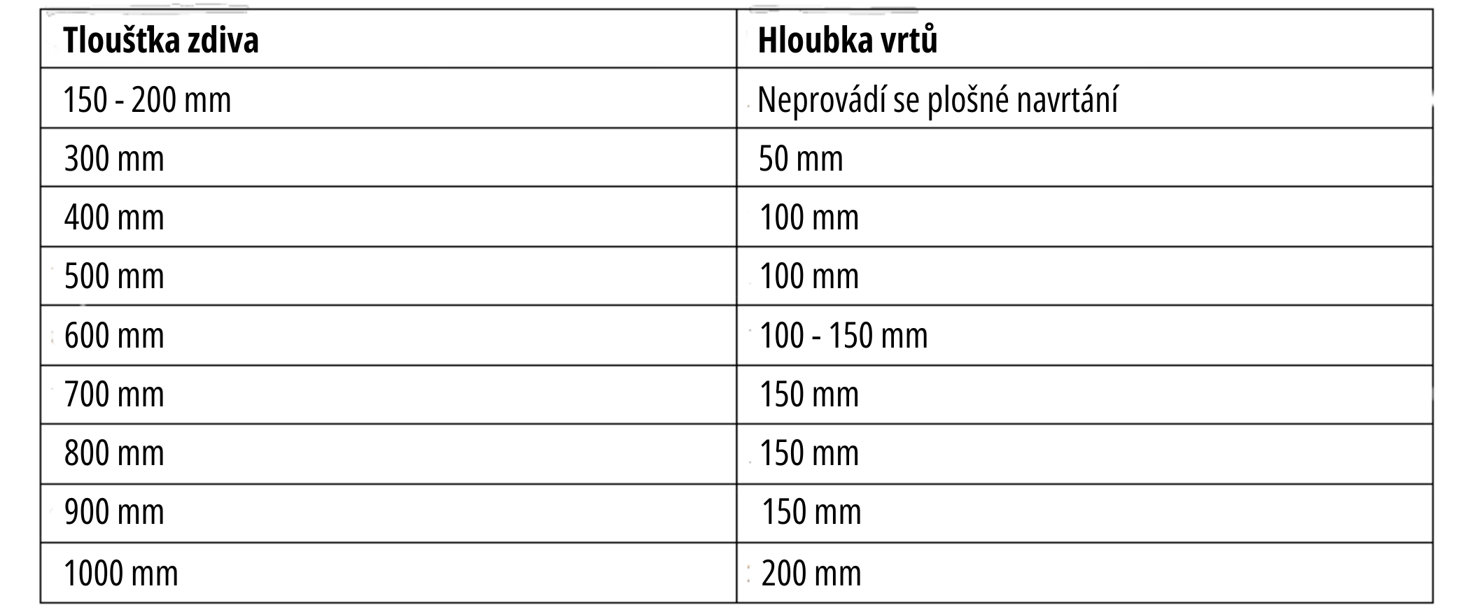

Dzień dobry, zwracam się do Panów z pytaniem dotyczącym wstrzykiwania zaczynu w piwnicy. Zgodnie z Waszymi instrukcjami znaleźliśmy sposób postępowania. Ponieważ jedna ściana piwnicy znajduje się około 1 m poniżej poziomu terenu, musimy zastosować wariant szerokiego wstrzykiwania. Chodzi o 100-letni dom jednorodzinny wybudowany na skale. Fundamenty są zbudowane z piaskowca. Ponieważ musimy wiercić ścianę na całej jej powierzchni, czy nie może to mieć wpływu na statykę domu? Grubość ściany wynosi 50 cm. Czy mógłbyś Pan/Pani nam zaproponować materiał do zaślepienia otworów po wypełnieniu Waszym preparatem, jeśli chodzi o piaskowiec? Z góry dziękuję za odpowiedź. Miłego dnia.
przy płynnej krzemowej iniekcji rzeczywiście chodzi o dużą liczbę otworów, w przeciwieństwie do iniekcji jednorzędowej, którą zwykle wykonuje się w linii poziomej. Jednak otwory przy płynnym wierceniu nie są wykonywane na całą grubość ściany z małym skróceniem, lecz na głębokość otworów zgodnie z tabelą, którą umieszczam poniżej. W Pana przypadku otwory w siatce płynnej powinny być głębokie na 100 mm. Osłabienie nośności ściany o grubości 500 mm jest przy dużej liczbie otworów i tej ich głębokości bardzo małe, ponieważ z całkowitej grubości ściany 500 mm, 400 mm nie jest dotknięte przy płynnym wierceniu. Niemniej moje porady i spostrzeżenia wynikają z poziomu moich wiedzy i doświadczenia, jednak nie mogę ponosić odpowiedzialności za wykonanie i ewentualne następstwa. Wykonawca jest zobowiązany do przestrzegania obowiązujących przepisów prawnych. Jeśli ma Pan obawy dotyczące statyki domu, powinien Pan zwrócić się do projektanta konstrukcji, który sprawdzi statyczną „kondycję” Pana obiektu i ingerencje w nią! Niemniej muszę stwierdzić, że w ciągu swojej ponad 30-letniej praktyki nie zanotowałem ani jednego przypadku, w którym tego typu iniekcje i ich wykonanie wpłynęłyby na statykę domu. Jeśli dom zaczął wykazywać uszkodzenia statyczne, nie było to spowodowane tymi procedurami iniekcyjnymi przy tych średnicach otworów i ich wykonaniu. W obiektach, które wykazywały lub zaczęły wykazywać uszkodzenia statyczne, zwykle chodziło o niewystarczająco mocne fundamenty, niestabilność podłoża, przeciążenie konstrukcji z niewystarczająco wymiarowanymi elementami konstrukcyjnymi itp. Innymi przyczynami były również często prace ziemne wokół domu, przy których nie przestrzegano poszczególnych etapów, głębokość wykopu była poniżej fundamentów, najczęściej w obu przypadkach, niewystarczająco mocna lub całkowicie brakująca górna obwódka budynku itp.
Do drugiej części pytania: Jeśli miał Pan na myśli, że po opróżnieniu otworów z kremu iniekcyjnego chciałby Pan uzupełnić otwory zaprawą, w tym przypadku użyj zwykłej tradycyjnej zaprawy do murowania. Pomimo stosunkowo małej głębokości otworu jest jednak dość trudne uzupełnienie zaprawy w otwór, ale w tym przypadku wypełnienie zaprawą można wykonać ubijaniem. Jeśli jednak miał Pan na myśli powierzchniowe zamknięcie otworów, idealnie jest użyć szybkowiążącego cementu. Oczywiście, jeśli tynk zostanie usunięty, co w Pana przypadku zdecydowanie zalecam na podstawie zdjęć, otwory będą następnie przykryte nowym tynkiem. Ostatnia myśl, która mogła prowadzić Pana do tego ostatniego pytania, to co zrobić, aby krem iniekcyjny nie wyciekał z otworów. Jednak nie trzeba się tym zajmować, ponieważ krem iniekcyjny nie wylewa się nawet z otworów poziomych.
Podsumowanie: Tutaj umieszczam dla Pana link do procedury technologicznej i właściwego wykonania płynnej krzemowej iniekcji Systemem AquaStop Cream. https://www.injektaz-zdiva-svepomoci.cz/navod-k-injektazni-aplikaci/#plosna-injektaz-zdiva
Tabela do przestrzegania głębokości otworów przy iniekcji płynnej

dzięki Wam za Waszą odpowiedź. Chciałbym się jeszcze upewnić w jednej sprawie. Studiując instrukcję iniekcji powierzchniowej miałem wrażenie, że musimy wychodzić z tego schematu – patrz zdjęcia, które macie opublikowane (już nie mogę ich tutaj wstawić). Otwory obwodowe skrócone o 30 mm, czyli głębokość otworu 470 mm, następnie otwory wewnętrzne według tabeli 100 mm. W Waszej odpowiedzi wspominacie tylko otwory 100 mm i dlatego mnie to zaskoczyło.

tak, obwodowe linie wstrzykiwania, które ograniczają ploszczyznowe wiercenie muru poniżej poziomu gruntu, wykonuje się w sposób, który opisujecie w drugim pytaniu, a raczej nie całkowicie precyzyjnie, ale prawie. Tutaj przesyłam Wam fragment tekstu, w którym opisano ograniczenie ploszczyznowego wstrzykiwania muru.
Początek cytatu – procedura wstrzykiwania pionowego i poziomego do ograniczenia ploszczyznowego wstrzykiwania
Pierwsza linia wstrzykiwania musi być wykonana u sufitu, najczęściej w miejscu, gdzie grunt się kończy, w maksymalnej odległości ok. 50 mm nad gruntem. Wiercenia w tej linii muszą być wykonane na całą grubość muru ze skróceniem wierceń o ok. 30 mm w stosunku do grubości muru, i w rozstawach osiowych co 100 mm dla muru z cegły w spoinie, lub co 80 mm dla muru z kamienia, mieszanego i ceglastego przy wiercem poza spoiną. Górna linia ostatecznie zatrzymuje wilgoć kapilarną na poziomie gruntu. Wstrzykiwanie kremowe jednorzędowe zalecamy wykonać również jak najbliżej podłogi. Zwykle właściciele i wykonawcy nie są pewni, czy wilgoć w murze poniżej poziomu gruntu wynika z niefunkcjonalnej zewnętrznej izolacji pionowej, czy też mur jest zawilgocony tylko od spodu, czy też z obu kierunków. Pozioma linia wstrzykiwania u podłogi zatrzyma nam wilgoć glebową, która wznosi się od fundamentów w górę. Ta jednak w pewnych warunkach nie jest całkowicie konieczna. Na rysunkach bocznych można sobie to wyobrazić.
Rostawy osiowe wykonuje się zgodnie z zaleceniami, podobnie jak dla linii górnej. Głębokości wierceń dla dolnej linii są wydłużone o ok. 50 mm w stosunku do grubości muru. Zamknięcia boczne/pionowe linie wstrzykiwania wykonuje się z boków – lewy i prawy brzeg izolowanej powierzchni ze skróceniem wierceń o ok. 50 mm, w rozstawach osiowych 80 mm. Ten rostawem osiowy zaleca się dla linii pionowych, ponieważ pionowa spjeina ciągła nie występuje w murze, dlatego rostawem osiowy również dla muru ceglastego wykonuje się tak samo jak dla muru mieszanego. Te dwie linie pionowe połączą górną i dolną poziomą linię wstrzykiwania. Większe skrócenie wierceń dla dolnej linii i linii pionowych niż dla górnej linii poziomej wynika z tego, aby nie doszło do przewiercenia muru na wylot, co mogłoby spowodować dalsze komplikacje. Na tak ograniczonej powierzchni wykonuje się ploszczyznowe wstrzykiwanie inną procedurą technologiczną niż w przypadku wstrzykiwania poziomego i pionowego. Koniec cytatu z podstrony, na którą przesłałem Wam link w poprzedniej odpowiedzi.
