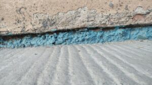

Dzień dobry. Jakie rozwiązanie by Pan/Pani zarekomendował(a) w tym przypadku? W tym miejscu woda prawdopodobnie podsiąka z betonu do ściany. Na jaką głębokość należy wiercić? Podłoga w domu znajduje się o około 8 cm wyżej niż poziom betonu na tarasie. Dziękuję.

tak, opisana przez Pana przyczyna zawilgocenia ściany jest bardzo prawdopodobna. Pierwszą linię iniekcji proszę wykonać tuż powyżej poziomu „zero” podłogi. W przypadku muru ceglanego – w pierwszej spoinie nad tym poziomem. Ta iniekcja pozioma definitywnie zatrzyma wilgoć podciąganą kapilarnie. Ponieważ jednak różnica poziomów między „zerem” podłogi a powierzchnią tarasu wynosi 80 mm (podłoga wg Pana opisu jest wyżej), zalecam wykonanie jeszcze co najmniej jednej linii iniekcji między poziomem podłogi a poziomem tarasu, ewentualnie między linią iniekcji w pierwszej spoinie nad podłogą a spoiną/spoinami pod nią. Takie rozwiązanie wchodzi w grę w przypadku muru ceglanego. Jest to oczywiście wykonalne tylko od strony zewnętrznej. Iniekcję dwurzędową wykonuje się metodą tzw. „szachownicy” (zygzakiem).
W przypadku linii iniekcji, która znajdzie się poniżej poziomu podłogi, głębokość odwiertów powinna odpowiadać pełnej grubości muru. Dzięki temu maksymalnie zbliży się Pan do betonowej podłogi wewnętrznej, co w Pana przypadku nie będzie szkodliwe. Głębokość odwiertów w linii nad podłogą należy skrócić o około 20–30 mm. Oczywiście należy zachować wszystkie zalecane parametry wykonania dla Systemu AquaStop Cream. Jeśli wszystko zostanie wykonane bezbłędnie i zgodnie z tymi zaleceniami, pożądany rezultat będzie w pełni wiarygodny. Jedyną rzeczą, która przychodzi mi jeszcze do głowy, jest to, że taras powinien mieć spadek skierowany od ściany – zakładam jednak, że tak właśnie jest.
