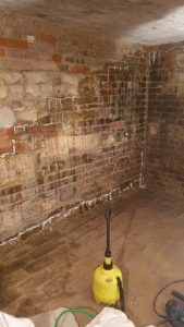

• Co z wnętrzem? Dlatego że linia iniekcji w przestrzeni wewnętrznej wznosi się względem podłogi (kopuje zbocze), poniżej niej powstaje niezaizoilowana część muru w kształcie trójkąta, która jest z zewnątrz w bezpośrednim kontakcie z ziemią. Tę część musisz w wnętrzu od zera podłogi aż do linii wznoszące się iniekcji izolować pionowo. Do tego idealnie nadaje się nasza hydroizolacyjna masa AquaStop Bitumen 2K, którą można następnie bez problemu otynkować. Gdybyś w domu przeprowadzał pełną rekonstrukcję podłóg, oczywiście idealne byłoby wyciągnąć całą hydroizolacyjną wannę z podłogi aż do tej pochylonej linii otworów. Aby lepiej wyobrazić sobie, jak ten trójkąt iniekcyjować i izolować, dołączam ilustracyjne fotografie.

Wykonana iniekcja ze strony wewnętrznej kopiująca pochylony teren. Wariant A:
Wykonana iniekcja ze strony zewnętrznej kopiująca pochylony teren. Również wariant A:
