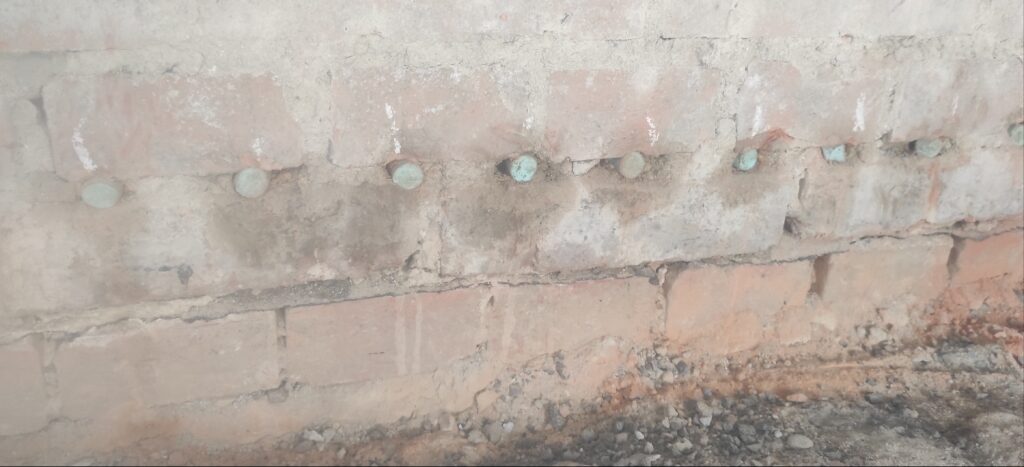

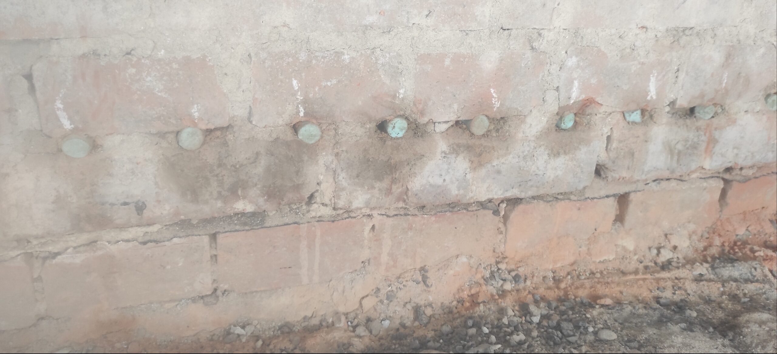

Injektaż wykonałem kilka tygodni temu i w niektórych miejscach krém widocznie wsiąkł w mur, a w innych nie tak bardzo. Chciałbym wiedzieć, czy rozprzestrzenianie się kremu przez mur jest widoczne, czy nie. Dołączam kilka zdjęć.
Widoczne rozprzestrzenianie się kremu w murze

przede wszystkim muszę oddać uznanie poziomowi wykonania Waszej pracy. Ze zdjęć wynika, że podszedł Pan do sanacji bardzo precyzyjnie – otwory wiertnicze w spoinach przebiegające są wzorowo, z regularnym rozstawem i jak lubię się wyrażać, z „kulturą sztabową”. To jest najlepszy fundament dla wyniku na 100%.
To, co widzą Państwo na powierzchni muru, nie powinno nikogo niepokoić. Wizualny efekt rozprzestrzeniania się kremu na wierzchniej stronie powierzchni cegły i spoin maltowych jest bowiem na wiele sposobów uwarunkowany, ale już teraz jest to bardzo pozytywne.
1. Optyczne złudzenie powierzchni: Ciemne plamy (tzw. ociemnienie wokół otworów) to zaledwie powierzchniowy wskaźnik. Wewnątrz muru rozprzestrzenianie się substancji czynnych przebiega znacznie intensywniej i równomierniej. Wystarczyłoby się „spojrzeć” kilka milimetrów poniżej powierzchni i byłoby jasne, że nasycenie jest już znacznie szersze. Na powierzchni rozprzestrzenianie może jeszcze w niektórych miejscach wydawać się „przerwane”, ale wewnątrz te hipotetyczne cylindry hydrofobizacji już prawdopodobnie całościowo się połączyły w spójną barierę.
2. Wpływ zatyczek polistyrenowych: Zatyczki służą przede wszystkim jako izolacja termiczna. Jeśli jednak zatyczka zostanie wsunięta do otworu natychmiast po wypełnieniu, logicznie wyciśnie to krem z tej krawędziowej części otworu głębiej w mur. To główny powód, dlaczego nasycenie kremu na samej powierzchni (licach) nie będzie się tak wyraźnie manifestować. W poradni zalecamy najpierw tylko lekko wsunąć zatyczki na głębokość 5–10 mm i całkowicie wyrównać je ze ścianą dopiero po około 2 tygodniach, kiedy większość kremu już się wchłonęła. Niemniej procedurę natychmiastowego zatykania rutynowo wybierają również firmy realizacyjne i wyniki są równie stuprocentowe. Nie popełnił Pan błędu.
3. Suchy mur i proces rozprzestrzeniania: Wstrzykiwanie przeprowadza Pan w ramach rekonstrukcji i prawdopodobnie poniżej linii otworów wciąż jeszcze funkcjonuje częściowo stara izolacja – przynajmniej tak mi się to wydaje ze zdjęć. W bardzo suchym murze krem rozprzestrzenia się wolniej, ponieważ nie ma tam wilgoci lub jest bardzo niska, jako naturalny nośnik hydrofobowego koncentratu. Nasz krem AquaStop Cream® jednak zawiera wystarczającą objętościową ilość wody w stosunku do 80% substancji czynnych właśnie na takie przypadki. Nawet w suchym środowisku krem niezawodnie penetruje, tylko to trwa dłużej niż w zawilgocoonym murze, przykładowo 8 do 10 tygodni, i przypuszczam, że ten czas jeszcze nie minął.
4. Funkcjonalność bariery: Już teraz na zdjęciach widać, że mapy wilgoci w spoinach się łączą. Trzeba sobie uświadomić, że klasyczna papa hydroizolacyjna ma grubość zaledwie około 5 mm. Pan już teraz ma stworzoną barierę o znacznie większej grubości z pewnością pokrycia, która niezawodnie zapobiegnie podciąganiu wilgoci w górę.
Na koniec mały zakład: Zrobił Pan to doskonale i osobiście mogę ręczyć za wynik. Zróbmy sobie taką dżentelmeńską umowę: Niech się Pan odezwie za 30 lat. Jeśli bariera w tym czasie nie funkcjonowałaby, zwrócimy Panu pieniądze za materiał. Co prawda będzie mi wtedy 90 lat i firmę będzie prowadzić prawdopodobnie następna generacja Schwarzów, ale tę obietnicę zostawię im w sejfie jako zobowiązanie rodzinne. Jeśli jednak mur będzie suchy również po tych trzech dekadach (o czym jestem absolutnie przekonany), wyślij Pan wówczas moim następcom jako rewanż zdjęcie swojego nadal zadowolonego domu jako referencję. Umowa?

dziękuję za odpowiedź.
Uspokojił mnie Pan. Trochę bałem się, że zrobiłem jakiś błąd.
W niektórych częściach domu jest stara hydroizolacja, a w innych jej w ogóle nie ma. Wolałem zastosować aktywator wszędzie, aby połączenie iniekcji było pewniejsze.
Zgadzam się z Pana uprzejmą umową. Postaram się o tym nie zapomnieć, ale jeśli wszystko będzie w porządku, nie gwarantuję, że się odezwę.
Jeszcze raz dziękuję.
