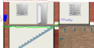

mam wykonaną iniekcję uszczelniającą w ścianach oraz całkowicie nową, wylaną i ogrzewaną podłogę, odizolowaną papą termozgrzewalną. Aby wyjaśnić sytuację, pozwoliłem sobie wykorzystać Państwa rysunek schematyczny.
Po przeciągnięciu nowej instalacji elektrycznej do gniazdek w pomieszczeniu, chciałem poprowadzić kabel od gniazdek górą, pod płytami gipsowo-kartonowymi, przez sąsiednie pomieszczenie (u góry po lewej) aż na zewnątrz do rozdzielni elektrycznej (zaznaczone na czerwono). Musiałbym jednak naruszyć konstrukcję płyt g-k, czego chciałbym uniknąć.
Elektryk zaproponował mi rozwiązanie, aby poprowadzić przewód skosem do piwnicy, a następnie z piwnicy przez okno na zewnątrz do rozdzielni (oczywiście jest to najprostsze rozwiązanie). Moje pytanie dotyczy cięcia/odwiertu skośnego (zaznaczone kolorem zielonym) przez ścianę wewnętrzną w kierunku piwnicy. W ten sposób oczywiście przewiercę zarówno papę, jak i warstwę po iniekcji chemicznej. Odwiert o długości 1 metra powinien wystarczyć.
Myślę o wywierceniu dwóch równoległych otworów w minimalnej odległości od siebie – jeden z nich zostałby poddany ponownej iniekcji, a drugim przeciągnięty zostałby kabel elektryczny. Czy mogliby Państwo polecić jakieś lepsze rozwiązanie, czy też zupełnie odradzają Państwo wiercenie w ten sposób (na skos przez hydroizolację), aby całe dotychczasowe starania o suchy dom nie poszły na marne?

Z rysunku sytuacja jest jasna, podobnie jak powody wyboru takiej trasy dla kabla. Po lewej stronie rysunku kabel będzie prawdopodobnie poprowadzony w bruździe na elewacji, a następnie wprowadzony do pomieszczenia piwnicznego. Dzięki informacji o oknie zakładam, że odwiert do przeciągnięcia kabla do piwnicy będzie wciąż znajdował się powyżej poziomu gruntu. Dalej kabel zostanie zapewne ułożony w korytku pod sufitem, po czym następuje najtrudniejsza część – przeciągnięcie go do niepodpiwniczonego pomieszczenia po prawej stronie. I tu pojawiają się Pana obawy oraz istota pytania.
Moim zdaniem wybrał Pan najłatwiejszą trasę wprowadzenia kabla do pomieszczenia po prawej stronie i uważam, że jest ona właściwa. Przeciąganie kabla za płytą gipsowo-kartonową byłoby bardzo wymagające, destrukcyjne, a być może wręcz nierealne. Pana obawa dotyczy jednak odwiertu diagonalnego (ukośnego), który przetnie barierę hydrofobową powstałą po iniekcji, a także wyprowadzoną izolację przeciwwilgociową podłogi (tzw. wannę) w niepodpiwniczonym pomieszczeniu.
Jestem przekonany, że wykonanie odwiertu zgodnie z Pana rysunkiem niczego nie zepsuje i nie obniży wartości efektów dotychczasowego remontu. Odwiert stworzy pustą przestrzeń poprzez usunięcie materiału. Mój „terminus technicus” brzmi: tam, gdzie niczego nie ma, wilgoć nie może podciągać kapilarnie. A sam kabel z pewnością nie stanie się nośnikiem wilgoci. Owszem, gdyby w okolicy działała woda naporowa (pod ciśnieniem), a Pan naruszyłby izolację chroniącą przed taką wodą, byłby to błąd, ale to z pewnością nie jest Pana przypadek. Proszę się więc tego nie obawiać.
Jeśli jednak mimo wszystko chciałby Pan mieć poczucie (i faktyczną pewność), że naprawił Pan naruszoną hydroizolację, proszę wykonać otwór wiertłem o średnicy ok. 20 mm. W takim odwiercie zostanie dość miejsca na rurkę PET. Po przeciągnięciu kabla przez rurkę, wsunąłby Pan ją do otworu i wypełnił go (na głębokość ok. 40–50 cm) wodoodporną pianką montażową (studniarską lub kanalizacyjną). Następnie powtórzyłby Pan to samo z drugiej strony otworu. W ten sposób uszczelni Pan całą długość odwiertu wodoodporną pianką, która połączy się z otoczeniem – w tym z krawędziami przeciętej izolacji podłogowej oraz barierą hydrofobową.
W zasadzie w pełni wystarczające byłoby wypełnienie zalecaną pianką otworu tylko na głębokości od strony pomieszczenia niepodpiwniczonego, gdzie znajdują się hydroizolacje. Wariant z dwoma równoległymi odwiertami nie jest konieczny i w praktyce niczego by nie rozwiązał.
