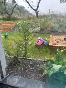

Dwa i pół roku temu wybudowaliśmy dom, który znajduje się poniżej około dwumetrowej skarpy ciągnącej się wzdłuż całej długości budynku. Na skarpie założone są rabaty kwiatowe (patrz zdjęcie). Cały dom posadowiony jest na lekkim zboczu. Wiosną tego roku wokół obwodu domu posadziliśmy rośliny, które od budynku oddziela folia kubełkowa.

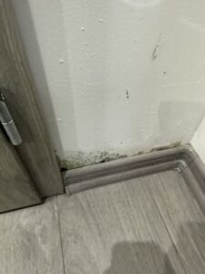

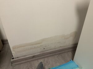

Zeszłej jesieni po raz pierwszy, a około miesiąc temu po raz drugi, musieliśmy usuwać pleśń, która pojawiła się w środkowej części domu na ścianach wewnętrznych – w sypialni (załączam zdjęcie), przedpokoju oraz korytarzu (zdjęcie).

W Państwa przypadku jestem niemal przekonany, że mamy do czynienia z niewielkim, ale stałym wyciekiem z instalacji wodnej, kanalizacyjnej lub zaciekaniem wody np. pod brodzik prysznicowy bądź wannę. Jeśli w pobliżu znajduje się łazienka lub zabudowa kuchenna, należy tym dokładniej przeprowadzić rewizję tych potencjalnych źródeł. Moje podejrzenie wynika z informacji zawartych w zapytaniu, w którym opisuje Pan, że dom wilgotnieje tylko w części środkowej, podczas gdy ściany obwodowe są suche. Zazwyczaj bywa odwrotnie. Moja teza opiera się na rachunku prawdopodobieństwa, choć oczywiście nic nie jest absolutne.
Głównym powodem moich podejrzeń jest załączone przez Pana zdjęcie (drugie w kolejności). Widoczna na nim plama („mapa”) ma ostre granice i jest bardzo intensywna. W ten sposób zazwyczaj nie objawia się wilgoć gruntowa, która podciąga kapilarnie przez uszkodzoną hydroizolację poziomą i wychodzi na powierzchnię tynków. Proszę jednak traktować moje twierdzenia jedynie jako pierwszą wskazówkę do dalszych poszukiwań. Gdyby wykluczyli Państwo wszystkie inne możliwości, wówczas ścianę można oczywiście dodatkowo zaizolować przeciwko wilgoci gruntowej, np. za pomocą naszego systemu iniekcji kremowej, ale dopiero po wyeliminowaniu innych potencjalnych przyczyn.
