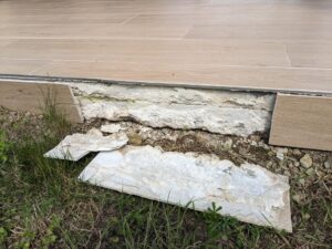

Dzień dobry, mam płytki na tarasie, które na bocznych krawędziach wytrzymują około roku (odpadają). Jest oczywiste, że nie wykonano izolacji podłoża tarasu. Czy w tym przypadku pomoże iniekcja kremowa? Jak mam ją wykonać? Dziękuję.

W Pana przypadku należy postąpić w następujący sposób: Ze zdjęcia wynika, że po zimie płytki odspajają się od podłoża na pionowej krawędzi tarasu. Powodem tego jest mróz oraz woda/wilgoć. Gdyby w podłożu nie było wilgoci, mróz nie spowodowałby większych szkód. I to jest sedno Pana problemu. Iniekcja – jakiegokolwiek rodzaju i w jakimkolwiek wykonaniu – nie jest u Pana odpowiednim rozwiązaniem.
W Pana sytuacji za najwłaściwsze uważam zastosowanie dwuskładnikowej hydroizolacji (szlamu uszczelniającego), którą należy nanieść na powierzchnię betonowego tarasu. Następnie, na tak przygotowaną, zaizolowaną i trwałą powierzchnię, należy przykleić płytki przy użyciu mrozoodpornego kleju oraz fugi.
Najkrytyczniejszym miejscem jest styk powierzchni poziomej i pionowej. Ten zewnętrzny narożnik poziomy należy bardzo starannie (choć nie tylko tam) wypełnić klejem, aby pod płytki przyklejone pionowo nie wpływała woda z tarasu, który z pewnością jest nachylony w tym kierunku. Zaproponowana przeze mnie procedura powinna być w pełni i długotrwale skuteczna.
Pytaniem pozostaje, w jakim stopniu „odskakują” również płytki na poziomej części tarasu. Nie wspomina Pan o tym, a na zdjęciu widać, że problem dotyczy tylko płaszczyzny pionowej. Gdyby jednak problem wystąpił również na części poziomej, konieczne będzie usunięcie płytek wraz z klejem i zaizolowanie tej powierzchni tą samą hydroizolacją, którą polecam do naprawy powierzchni pionowych.
