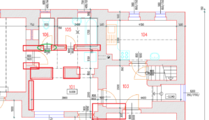

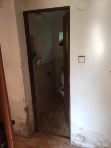

zwracam się do Państwa z zapytaniem, ponieważ rozważam zastosowanie Państwa rozwiązania. W około 80-letnim domu wiejskim (chałupie) zmagam się z wilgocią podciąganą kapilarnie na parterze (budynek jest tylko częściowo izolowany papą asfaltową). Podciąganie to obserwuję tylko w konkretnych miejscach, gdzie pierwotna izolacja najwyraźniej przestała spełniać swoją funkcję (na planie zaznaczone czerwonymi prostokątami). Chciałbym zapytać, czy w tym przypadku Państwa rozwiązanie ma sens, a ewentualnie czy zalecają Państwo stosowanie go w połączeniu z czymś jeszcze.

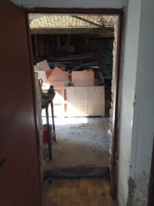

Jeśli chodzi o materiały, jest to mur mieszany z cegły i piaskowca. Najgorsza sytuacja występuje na przejściu między częścią mieszkalną a warsztatem (dawna część gospodarcza).

najpierw odpowiem na Pana pierwsze pytanie: czy można izolować wybrane etapy lub odcinki wilgotnych ścian. Nie jest to nic nadzwyczajnego. Dodatkowe poziome hydroizolacje w murze, mające na celu powstrzymanie wilgoci podciąganej kapilarnie, wykonuje się etapami nie tylko przy użyciu iniekcji kremowej, ale także metodami mechanicznymi. Oczywiście zawsze korzystniej jest izolować wilgotne odcinki z odpowiednim zapasem, obejmując również fragmenty ścian bezpośrednio sąsiadujące z zawilgoceniem. W Pana zapytaniu zakres prac został zaznaczony na rzucie i może się Pan nim kierować. Zaznaczone ściany może Pan zaizolować samodzielnie, niezależnie od pozostałych części murów, które nie są poddawane sanacji, oraz innych powiązanych konstrukcyjnie elementów.
Warto jednak taki zainjektowany odcinek zakończyć po obu stronach (na jego krańcach) wykonaniem tzw. pionu (svislice), czyli pionowej iniekcji do wysokości ok. 500 mm od podłogi. Pionowa blokada iniekcyjna stworzy wyraźne obramowanie dla nowej hydroizolacji. Tak zabezpieczone odcinki będą w przyszłości chronione przed ewentualnym zaciekaniem wilgoci z boku, czyli z sąsiednich lub powiązanych fragmentów muru, gdzie iniekcja nie została wykonana. Jeśli z czasem wilgoć pojawiłaby się w innych, niesanowanych częściach domu, nie wpłynie ona na odcinki już zabezpieczone. Z dowolnym odstępem czasowym mogą Państwo łączyć kolejne odcinki iniekcji, stosując System AquaStop Cream i jego technologię.
A jakie kolejne działania sanacyjne powinny nastąpić? W Pana przypadku przed iniekcją należy koniecznie usunąć tynki z odpowiednim zapasem powyżej górnej krawędzi uszkodzeń. Po wykonaniu iniekcji zastąpi się je tynkami renowacyjnymi. Przynajmniej ściany w dawnej części gospodarczej domu należy przed tynkowaniem zabezpieczyć preparatem przeciwsolnym, np. AquaSalt Stop. Warto rozważyć użycie tego środka również na pozostałych tynkowanych powierzchniach. Załączam kartę techniczną tego produktu: https://www.aquastop-cream.pl/wp-content/uploads/2026/01/TL-AquaSalt-Stop-rev.-1-pl.pdf
