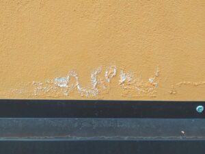

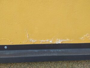

proszę o poradę w sprawie wilgoci podciąganej kapilarnie nad podmurówką (patrz zdjęcie).
Czy wystarczy na całej długości ściany nad okapnikiem (ok. 6 m) zainstalować listwę dyfuzyjną, czy właściwsze byłoby wykonanie iniekcji na całej długości przy użyciu kremu iniekcyjnego (mur mieszany o grubości 60 cm), a następnie montaż listwy dyfuzyjnej?

Dzień dobry, panie Vrba,
dziękuję za przesłane zdjęcia. Wynika z nich, że przyczyną degradacji tynków elewacyjnych nie jest woda rozbryzgowa podczas deszczu odbijająca się od okapnika – przynajmniej tak to wygląda – lecz wilgoć podciągana kapilarnie. To oznaczałoby, że pozioma hydroizolacja muru jest częściowo lub całkowicie zużyta. Wydaje mi się bowiem, że na powierzchni degradowanego tynku tworzą się już wykwity solne.
Jeśli się nie mylę, zdecydowanie dobrze byłoby najpierw wykonać iniekcję na odpowiedniej wysokości, zgodnie z zalecaną procedurą dla muru mieszanego.
Procedura dla muru mieszanego – wiercenie: Zalecam wykonanie otworów w odstępach osiowych co 80 mm w jednym rzędzie linii iniekcyjnej lub w dwóch rzędach. W przypadku dwóch rzędów: odstępy osiowe między otworami co 100 mm, a drugi rząd (pozioma linia iniekcyjna) o 40–50 mm wyżej. Otwory w obu rzędach muszą być przesunięte względem siebie (środek odstępu osiowego). W żargonie budowlanym takie dwurzędowe wykonanie nazywa się układem „zygzakowatym”. Pozostała część procedury jest już standardowa. W ten sposób uzyska się niezawodną hydroizolację systemem AquaStop Cream nawet w murze mieszanym.
Iniekcję należy wykonać jak najbliżej poziomu „zero” podłogi wewnętrznej. Przypuszczam, że poziom ten znajduje się gdzieś na wysokości obróbki blacharskiej, ale to tylko moje domniemanie. Zakładam również, że dom v tej części nie jest podpiwniczony.
W przypadku, gdy mur zostanie ponownie „odcięty” na wysokości, którą zakładam, zewnętrzna listwa wentylacyjna nie będzie konieczna. Konieczna będzie jednak naprawa tynków – tam proces naprawczy oczywiście samoczynnie już nie zajdzie.
Niemniej jednak nie odradzam Panu całkowicie zewnętrznej listwy wentylacyjnej, choć muszę przyznać, że na elewacji nie jest to element estetyczny, zwłaszcza na wysokości nad cokołem. Przy podłodze wewnątrz budynków nie rzuca się tak w oczy; podobnie przy chodniku czy gruncie na elewacji ma to sens – tam tynk elewacyjny cierpi najbardziej i jest to estetycznie akceptowalne. To jednak tylko moja opinia estetyczna dotycząca zastosowania w Pana przypadku.
Jeśli woda do pewnej wysokości odpryskuje od obróbki blacharskiej, tynk można chronić również w inny sposób, np. tym preparatem – patrz: https://www.aquastop-cream.pl/e-shop/hydrofobowe-powloki/aquastop-protect-10-l-hydrofobowa-powloka-ochronna/. To byłoby rozwiązanie na rozbryzgi wody od okapnika. Malowanie można wykonać na naprawionym tynku w pasie od okapnika do wysokości ok. 200 mm. Myślę, że to by wystarczyło.
Powtarzam jednak: nie odradzam Panu listwy całkowicie, ale sama listwa prawdopodobnie nie rozwiąże wspomnianego problemu. To ostatnie zdanie jest prawdziwe, jeśli degradacja tynków jest spowodowana wilgocią podciąganą kapilarnie, a nie tylko rozbryzgami wody od okapnika.
