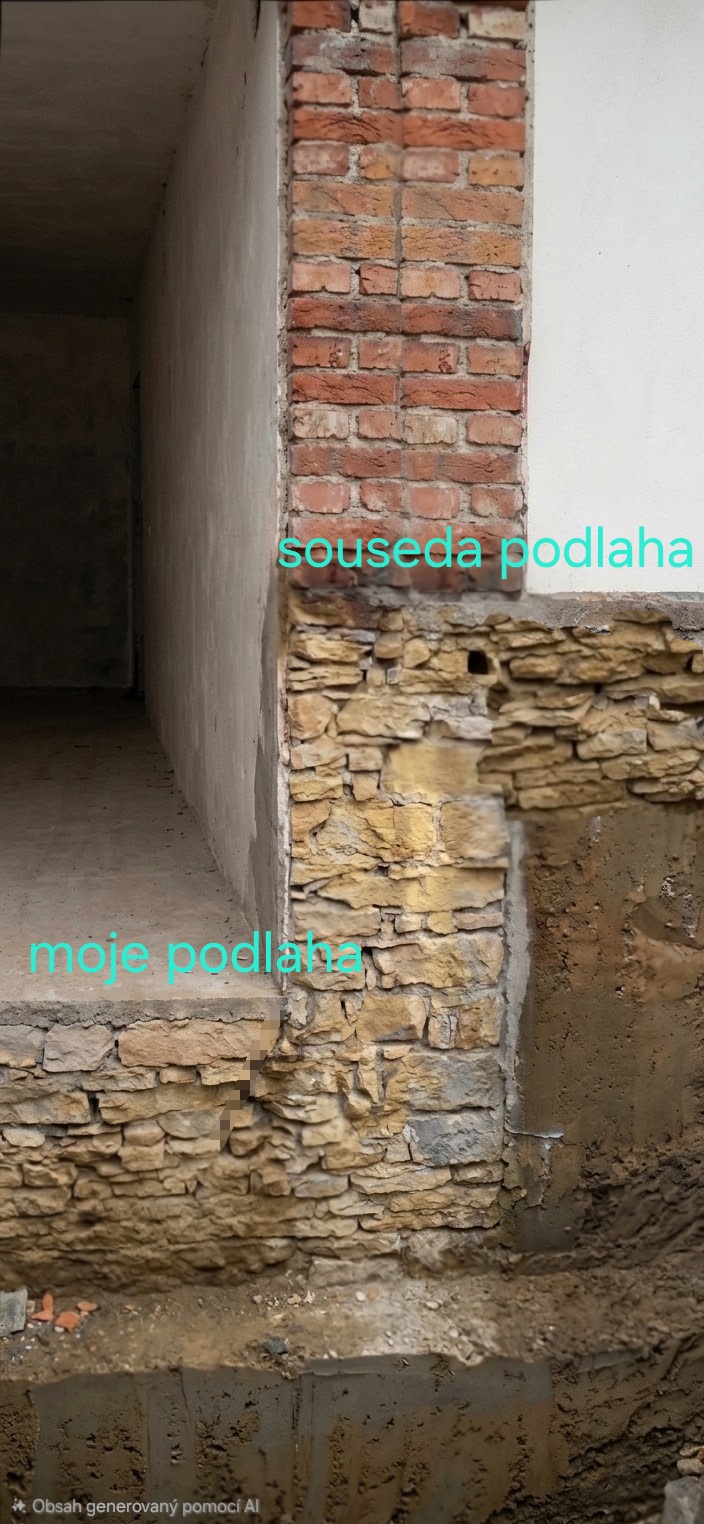

Cześć, gdzie zgodnie ze zdjęciem powinienem wiercić otwory na Aquastop cream? Wilgoć na tynku jest widoczna głównie na dole, ale pnie się w górę. Problem w tym, że nie wiem, co jest za opukaniem ściany (prawdopodobnie glina) — to domy w szeregu na zboczu. Jeśli będę wiercić otwory u mnie maksymalnie 10 cm nad podłogą zgodnie z instrukcją, to wilgoć może przychodzić też z boku, gdyby tam była glina. Czy powinienem wiercić otwory także ponad opukaniem, czy to nie będzie szkodzić?

na podstawie dołączonego przez Pana zdjęcia rekomendowałbym przeprowadzić główną linię iniekcji powyżej poziomu podłogi sąsiada, najlepiej w pierwszej spoinę poziomą przebiegającą przez mur ceglany, która jest odpowiednia ze względu na wysokość. Jednocześnie jednak będzie konieczne rozwiązanie problemu zawilgocenia muru z tufu pomiędzy Pana podłogą a wysokością tej linii iniekcji.
Wyjaśnię dlaczego.
Ze zdjęcia wynika, że Pana podłoga znajduje się znacznie poniżej podłogi sąsiada. Zakładam, że część domu sąsiada w tym miejscu nie ma piwnicy i że po drugiej stronie Pana muru znajduje się przylegająca wilgotna ziemia, ewentualnie we wyższej części także wilgotny podsyp. Jeśli tak jest, co uważam za bardzo prawdopodobne, Pana obawy dotyczące bocznego przenikania wilgoci są całkowicie uzasadnione.
Gdybyś przeprowadził iniekcję np. tylko na wysokości 20 cm powyżej Pana podłogi, zatrzymałbyś wprawdzie kapilarną wilgoć wschodzącą od fundamentów, ale mur powyżej tej linii iniekcji byłby nadal zasilany wilgocią z kierunku bocznego aż do poziomu podłogi sąsiada.
Doszłoby zatem do tzw. przemostu wilgoci powyżej nowo utworzonej bariery hydroizolacyjnej. Sama bariera iniekcyjna byłaby co prawda funkcjonalna, ale wilgoć przenikałaby do muru z kierunku bocznego ponad nią. W ten sposób oczekiwany rezultat by się nie pojawił.
W Pana przypadku właściwa wysokość iniekcji zależy zatem od wyższego poziomu podłogi, czyli podłogi sąsiada. Jest to jedna z kluczowych zasad wysokościowych, które należy przestrzegać przy wykonywaniu dodatkowej hydroizolacji.
Na Pana fotografii widać jednak również jedną zaletę. Mniej więcej na poziomie podłogi sąsiada mur z tufu przechodzi w klasyczną ścianę z cegły, która już oferuje przebiegające poziome spoiny zaprawowe. Możemy je bardzo dobrze wykorzystać do wykonania iniekcji kremowej.
Rekomenduje zatem wybrać albo przejściową spoinę zaprawową pomiędzy murem z tufu a murem z cegły, albo następującą przebiegającą spoinę zaprawową między pierwszym a drugim rządem cegły. Decydujące będzie, która z tych spoin znajduje się już powyżej poziomu podłogi sąsiada. Na podstawie fotografii wydaje mi się, że spaina między pierwszym a drugim rządem cegły jest bardzo odpowiednia.
Iniekcję przeprowadzisz poziomo ze wzajemnym odstępem otworów 10 cm zgodnie z naszą zalecaną procedurą technologiczną dla Systemu AquaStop Cream.
W ten sposób utworzysz spójną poziomą barierę hydroizolacyjną, która zapobiegnie dalszemu kapilarnemu wznoszeniu się wilgoci na poziomie iniekcji i do muru powyżej niej.
Pozostaje nam jednak rozwiązanie problemu muru z tufu poniżej tej linii iniekcji. Niestety musimy liczyć się z tym, że mur w różnicy wysokości pomiędzy Pana podłogą a podłogą sąsiada będzie nadal obciążony wilgocią glebową, która do niego przenika z kierunku bocznego.

Podsumowując, rekomendowałbym najpierw potwierdzić rzeczywistą wysokość podłogi sąsiada, którą następnie porównasz z wysokością spoin przejściowych i następnych spoin zaprawowych. Uzyskasz w ten sposób pewność, że główną linię iniekcji umieścisz prawidłowo.
Ze względu na opisane warunki obie wymienione opcje się Ci oferują. Kluczowe jest nie lekceważyć różnicy wysokości między obydwiema podłogami i nie polegać wyłącznie na jednej nisko umieszczonej linii iniekcji.

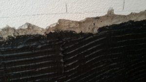

Przykład rozciągniętej hydroizolacji rozciągniętej od podłogi przez górną linię iniekcji.
Tak przygotowana powierzchniowo pionowa wewnętrzna hydroizolacja daje się łatwo otynkować zwyczajnym tynkiem.
