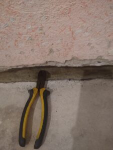

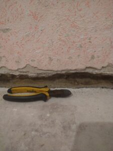

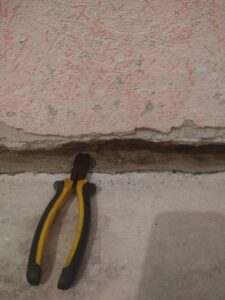

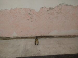

Dzień dobry. Po skuciu tynków zauważyliśmy, że w spoinie między podłogą a ścianą gromadzi się wilgoć. Jest to stary dom szeregowy, którego fundamenty są wykonane z kamienia. Izolacja została wykonana kilka centymetrów nad poziomem gruntu, podłoga jest zaizolowana, ale wody gruntowe przenikają przez szczelinę do góry (zobacz zdjęcie). Czy po wykonaniu iniekcji należy dodać jeszcze jakąś izolację do szczeliny między podłogą a ścianą, która nie posiada izolacji spodniej? Ewentualnie, czy iniekcja jest w tym przypadku odpowiednim rozwiązaniem? Dziękuję.
Biorąc pod uwagę fakt, że ściana jest ewidentnie wilgotna i nie przypuszczam, aby było to spowodowane czymś innym niż niesprawną lub brakującą poziomą hydroizolacją pod murem, konieczne jest uzupełnienie tej izolacji. Z Pana opisu wynika, że podłogi mają sprawną izolację, dlatego należy jeszcze doizolować ściany. Nie mamy tu do czynienia z wodą napierającą pod ciśnieniem. Zakładam, że podłoga oraz widoczna na zdjęciach odsłonięta spoina znajdują się powyżej poziomu gruntu – mamy więc do czynienia z wilgocią gruntową, która podciąga kapilarnie do góry. Jest to kluczowe rozróżnienie przy projektowaniu odpowiedniego rozwiązania. Nie przypuszczam jednak, aby używając określenia „woda podziemna” (spodní voda), miał Pan na myśli inny proces niż ten, który krótko opisałem powyżej. Na zdjęciach widać również „jedynie” wilgotny mur, a nie wodę wypływającą ze ściany.
Zatem, jeśli moje przypuszczenia są słuszne, nie widzę żadnego problemu, aby dodatkowo zaizolować tę ścianę w celu powstrzymania wilgoci podciąganej kapilarnie, na przykład za pomocą naszego systemu AquaStop Cream. Procedura jest prosta, wynik niezawodny, a trwałość rozwiązania zostanie zapewniona dla kilku pokoleń.
