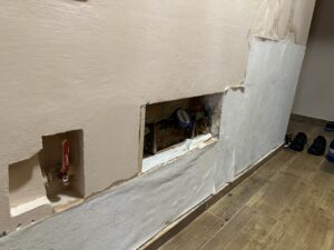

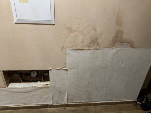

od około 2 lat obserwujemy coraz silniejsze podciąganie wilgoci w murze (zgodnie z załącznikiem). W tym miejscu przebiega instalacja od zewnętrznego zaworu do wodomierza. Zewnętrzny zawór wody znajduje się pod kostką brukową, która w ostatnim czasie również jest wilgotna od góry. Niektórzy doradzali nam, że to zwykła wilgoć pochodząca z zewnętrznej sieci wodociągowej, jednak problem przekroczył już wszelkie granice. Ściana jest zniszczona – kamuflaż w postaci tapety był tylko doraźnym rozwiązaniem estetycznym. Wilgoć podchodzi coraz wyżej. Chcemy spróbować iniekcji. Czy mają Państwo dla nas jakąś radę na podstawie zdjęć tego zawilgocenia? Z góry dziękuję.
Dzień dobry, zdecydowanie proszę nie zaczynać od iniekcji ani żadnej innej technologii podcinania tej ściany. Wszystko wskazuje na to, że mamy do czynienia z niewielkim, ale ciągłym wyciekiem z rury wodociągowej. Zdjęcia oraz dostarczone przez Państwa informacje potwierdzają to niemal bez wątpienia. Konieczne jest odsłonięcie i sprawdzenie rur. Jestem przekonany, że podczas ostrożnego skuwania tynku, pod którym znajduje się plastikowa rura wodociągowa, bardzo szybko znajdą Państwo miejsce wycieku. Naprawa wykonana przez sprawnego hydraulika będzie szybka, niedroga, a i późniejsza naprawa tynków nie będzie „dramatyczna”. Polecam zacząć właśnie od tego! Proszę mi wierzyć, że poczują Państwo wtedy ulgę.
