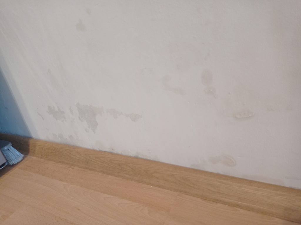

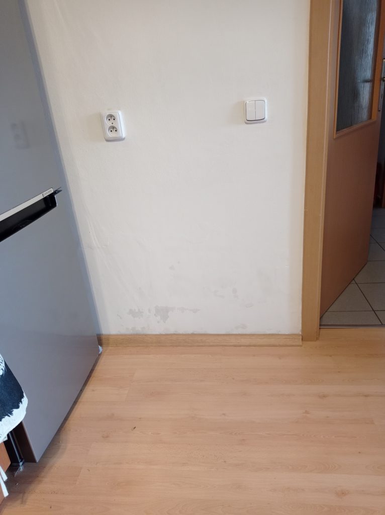

na ścianie w kuchni, która sąsiaduje z toaletą, w ostatnich dniach pojawiły się wilgotne mapy (patrz zdjęcie). Jak Pan myśli, co to może być i jaki rodzaj naprawy będzie konieczny? W toalecie ściana przy podłodze również jest lekko wilgotna, jednak nie widać żadnego bezpośredniego wycieku wody.

z załączonych zdjęć wynika jednoznacznie, że w murze występuje podwyższona wilgotność. O tym jednak Pani już wie. To prowadzi mnie do pytania: DLACZEGO?
Przyczyną może być zużyta (stara) hydroizolacja pozioma pod ścianą wewnętrzną, ale ta ewentualność jest najmniej prawdopodobna. Na podstawie zdjęć, a zwłaszcza Pani opisu miejsca problemu – wilgotniejąca ściana między kuchnią a WC – oraz faktu, że nie wspomina Pani o innych problematycznych miejscach w budynku, jestem niemal przekonany, że mamy do czynienia z drobnym, stałym, ale bardzo małym wyciekiem z instalacji wodociągowej lub kanalizacyjnej.
Nieszczelności w odpływie miski ustępowej (toalety) często powodują powstawanie przebarwionych map na tynkach. To prawdopodobnie nie jest przyczyną w Pani przypadku. Przy nieszczelnościach odpływów umywalki, zlewu itp., a także przy zaciekaniu wody za brodzik prysznicowy lub wannę podczas kąpieli, przebarwienia na tynkach nie muszą się pojawiać.
Dlatego w pierwszej kolejności proszę sprawdzić (jeśli w pobliżu znajduje się wanna lub prysznic), czy styk z płytkami jest dobrze uszczelniony. Jeśli to Pani wykluczy, zalecam wykonanie próby szczelności instalacji wodnej przy użyciu manometru pod ciśnieniem. Taką próbę wykona dla Pani doświadczony hydraulik.
