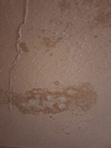

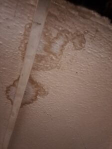

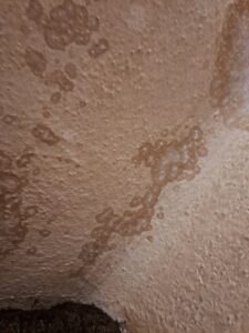

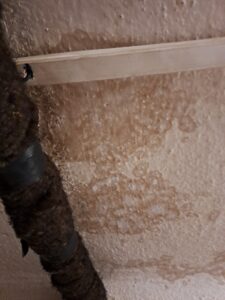

potrzebuję Państwa konsultacji. Jestem właścicielką mieszkania w suterenie (piwnicy). Siedem dni temu sąsiedzi nade mną odłączali kuchnię przed remontem. Prace wykonywała firma, która doprowadziła do zalania mojego mieszkania. Zawór wody u sąsiadów zakręcono dopiero po 3 dniach.
Mam mokry sufit w kuchni i w toalecie. Nawet po 7 dniach na suficie wciąż pojawiają się nowe mokre plamy. Firma, która była u mnie na oględzinach, twierdzi, że woda wciąż po prostu przesiąka przez strop. U sąsiadów jest już sucho, woda pozostaje zakręcona i nic już tam nie cieknie. Czy to naprawdę możliwe, aby 7 dni po zalaniu woda nadal przesiąkała przez strop i tworzyła nowe plamy? Czy powinnam raczej wezwać specjalistyczną firmę do wykrywania wycieków u sąsiadów?
Z góry dziękuję za radę, Masnerová
- last edited 3 miesiące ago
Dzień dobry, Pani Masnerová.
Sytuacja, w której doszło do zalania Pani mieszkania przez sąsiadów, jest oczywiście bardzo nieprzyjemna. Niemniej jednak, po zakręceniu wody i usunięciu awarii, powinno nastąpić stopniowe wysychanie wszystkich zamoczonych konstrukcji. Należy jednak wziąć pod uwagę fakt, że woda wyciekała z rur przez 3 dni. Oznacza to, że zwłaszcza w konstrukcji stropu nagromadziła się znaczna ilość wody.
Zakładając, że przyczyna awarii została faktycznie usunięta, zamoczone miejsca będą (a wręcz muszą) stopniowo wysychać. Proces ten będzie jednak przebiegał bardzo powoli. Rozumiem Pani opis sytuacji oraz obawy, mimo to zalecam odczekanie jeszcze jednego tygodnia. Jeżeli po upływie 14 dni od momentu usunięcia awarii wysychanie nie zacznie być widoczne, lub jeśli wilgotne plamy będą się nadal powiększać, konieczne będzie skontaktowanie się z firmą wykonawczą i przeprowadzenie wizji lokalnej w mieszkaniu nad Panią.
