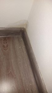

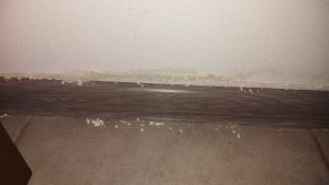

Dobrý deň,
prosím vás, potrebujeme poradiť. Máme problém s vlhkosťou v chodbe v dolných častiach steny (pri podlahe). Dom je postavený v roku 2016 a bývame v ňom od r.2017. Pravidelne prekurujeme a nárazovo vetráme. Problém vlhkosti sme si všimli tento rok na jar (v daždivých mesiacoch), cez leto sa to zlepšilo a vyschlo, tak sme aj maľovali a teraz (pred pár týždňami) to opäť začalo vlhnúť. Prikladám aj fotografie. Prosím o radu aké máme možnosti a ako tento problém riešiť.
Ďakujem pekne za odpoveď.
Dobry dzień. Zgodnie z załączonymi fotografiami i opisem przebiegu wagonu, nie jest to wypadek w wewnętrznym zaopatrzeniu w wodę, ani wyciek z kanalizacji lub ogrzewania podłogowego (ale nie będzie w tych miejscach), więc przyczyna jest prawdopodobnie bardzo prawdopodobnie bardzo prawdopodobnie jest przyczyna w słabo wytwarzanym wodoodporności w miejscach mokrego muru. Nie oznacza to jednak, że miało to być słabo wytwarzane wodoodporne na płycie podstawowej. Wodoodporność w budowie domu mogłoby być przeprowadzone w większości bez żadnego błędu i dobrze, ale w miejscach, w których masz rosnącą wilgotność, istniało pewne niewłaściwe postępowanie, takie jak wyciek stawów, uszkodzenia, słabo zapieczętowane połączenia (jeśli w nich w nich w tych miejsca) przez płytkę podstawową itp. Piszę to, aby w twojej mokrej murze nie miałeś wrażenia, że ​​płyta podstawowa lub jej górna izolacja odbywa się wszędzie pod względem niskiej jakości. Jest to jednak nieprzyjemne, ale ten problem jest dość łatwy do rozwiązania. Zdecydowanie polecam wykonywać krem ​​z fugi z fugingiem z fugą kremową, aby stworzyć dodatkowe wodoodporność, aby zapobiec rosnącej wilgoci kapilarnej, jak najbliżej podłogi. Pytanie brzmi, co stanie się w przyszłości z płytami podłogowymi, jak oceniam zgodnie ze zdjęciami, i są one podatne nie tylko na płaskość podłoża, ale także na skutki wilgoci. Jeśli wykonasz zaprawę jak najbliżej podłogi, realistyczne jest to, że hydrofobalizacja „biegnie” do oryginalnego poziomego wodoodporności, a jeśli wyciek lub uszkodzenie jest pod partycją, co jest całkiem prawdopodobne, nie tylko murowane murowanie wyschnie , ale wilgoć nawet nie będzie działać w regionalnych częściach pływającej podłogi. Przed fugą systemu kremowego Aquastop poleciłbym zburzyć regionalne listwy i zwrócić je po suchym murowaniu lub zastąpienie ich nowymi, ale nie wiem, w jakim stopniu cierpiały na wilgoć, ale myślę, że to jest Ostatnia rzecz, która się dzieje.
