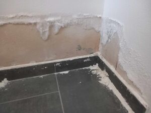

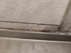

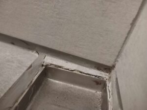

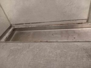

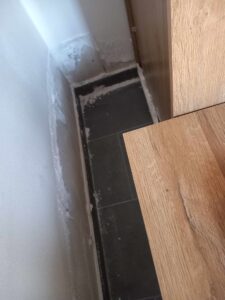

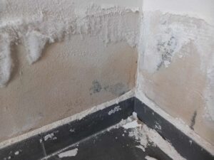

Mam pytanie dotyczące zawilgocenia ściany w garderobie, która bezpośrednio sąsiaduje z kabiną prysznicową (przesyłam zdjęcia). Jest to nowe budownictwo. Czy mogliby Państwo doradzić, czy przyczyną jest kabina prysznicowa, czy może coś innego? Jak najlepiej rozwiązać ten problem?

W Pana zapytaniu zabrakło jednej istotnej informacji, a mianowicie, na którym piętrze znajduje się Pana mieszkanie. Gdyby znajdowało się ono na parterze, ewentualnie w przyziemiu itp., moglibyśmy brać pod uwagę nieszczelną lub uszkodzoną hydroizolację fundamentów (podziemnej części budynku). Jednak na podstawie zdjęć, układu pomieszczeń oraz innych informacji – co zresztą sam Pan sugeruje – jest niemal pewne, że silnie zawilgocona ściana jest zalewana przez kabinę prysznicową.
Jeśli kabina prysznicowa jest murowana, najprawdopodobniej przyczyną jest wadliwie wykonana hydroizolacja pozioma pod prysznicem, np. nieszczelne połączenie izolacji z odpływem itp. Moim zdaniem są to najbardziej prawdopodobne przyczyny. Może to być również wyciek z odpływu kabiny prysznicowej, a rzadziej – choć też możliwe – niewielki, ale stały wyciek z rur wodociągowych. Wyciek z instalacji wodnej jest jednak najmniej prawdopodobny.
Niezbyt chętnie to piszę, ale prawdopodobnie nie uniknie Pan prac rozbiórkowych. Do Pana zapytania przypisuję tag (etykietę) o nazwie https://www.aquastop-cream.pl/doradztwo-aquastop-cream/?hide_searchbox=0&hide_nav=0&hide_pager=0&featured_only=0&feature=1&perpage=100&keywords=Przyczyna%20zawilgocenia%20muru&category=0. Jeśli w niego Pan kliknie, znajdzie Pan wiele podobnych pytań i jestem pewien, że w którejś z odpowiedzi znajdzie Pan rozwiązanie swojego problemu.
