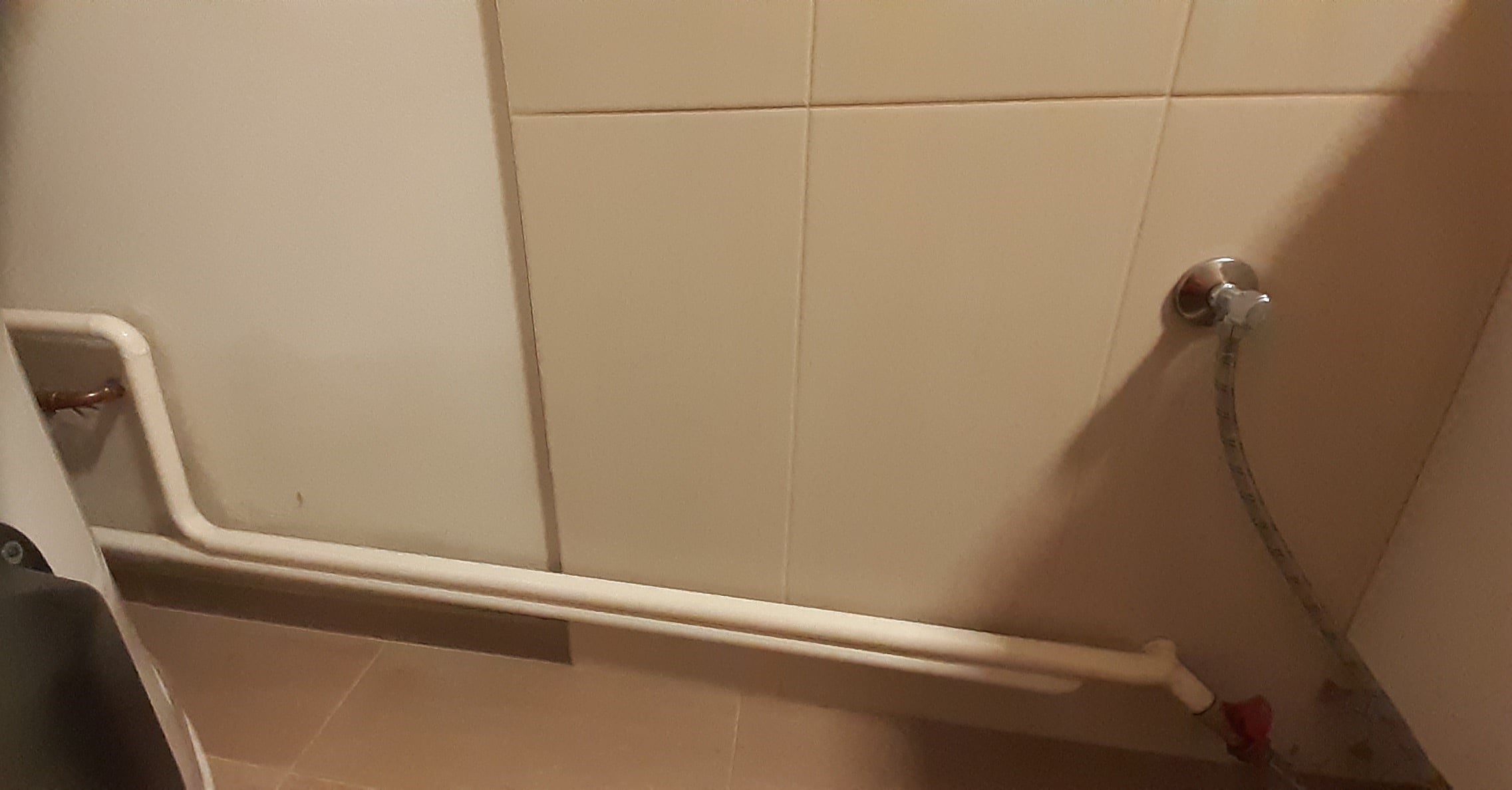

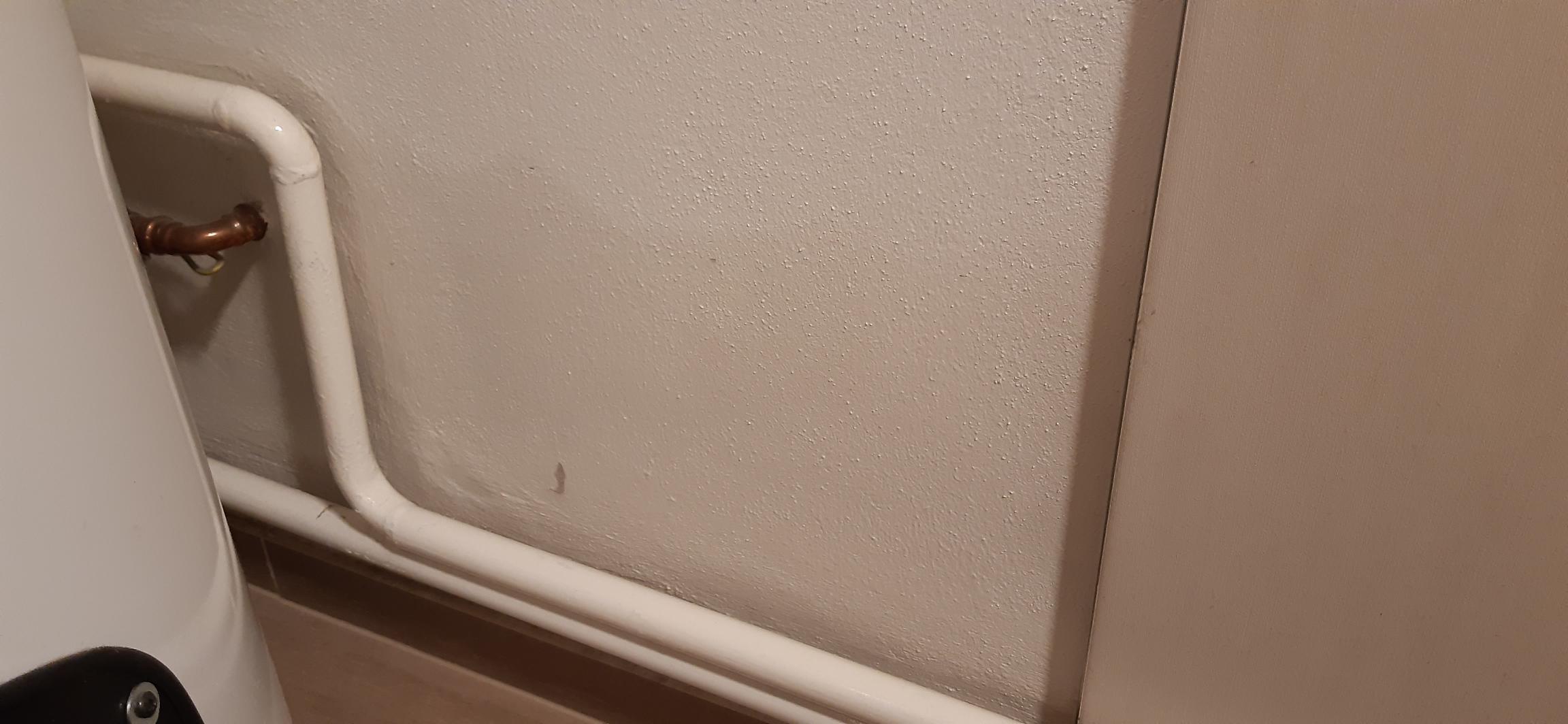

chciałabym zapytać o opinię eksperta w sprawie wilgotnego narożnika w łazience. Remont łazienki przeprowadziliśmy w sierpniu 2019 roku. W tym roku (również w sierpniu) zauważyliśmy z mężem, że w rogu łazienki ściana jest wilgotna (patrz załączone zdjęcie). Mokra plama pojawiła się przy podłodze i w ciągu około dwóch miesięcy powiększyła się o około 1 cm w górę.
Łazienka była przed laty dobudowywana, więc ta konkretna ściana (o grubości 60 cm) nie jest ścianą zewnętrzną – sąsiaduje z kuchnią. W miejscu, gdzie występuje wilgoć, przebiega rura wodociągowa (patrz zdjęcie), a jej łączenie znajduje się pod płytkami.
Zanim prawdopodobnie przystąpimy do kucia ścian, aby dostać się do rury i naprawić połączenie (czego oczywiście wolelibyśmy uniknąć), chciałam zapytać, czy może to być na przykład kondensacja wilgoci w tym narożniku (choć to pewnie pojawiłoby się wcześniej niż po 3 latach)? Czy istnieje sposób, aby najpierw sprawdzić, czy połączenie faktycznie przecieka, zanim zaczniemy kucie? I czy w tej sytuacji warto rozważyć Państwa iniekcję muru?
Z góry dziękuję za odpowiedź.
- Trumf sanace s.r.o. zapytał 8 miesięcy ago
w pierwszej kolejności zalecam wykonanie próby ciśnieniowej instalacji wodociągowej przez specjalistę zajmującego się tego typu badaniami. Nie chcę niczego przesądzać, ale na podstawie załączonych zdjęć oraz udzielonych przez Panią informacji przypuszczam, że mamy do czynienia z niewielkim wyciekiem wody, najprawdopodobniej na łączeniu rur, a nie z klasyczną wilgocią podciąganą kapilarnie z powodu niesprawnej izolacji poziomej czy też kondensacją pary wodnej na powierzchni ściany.
Nie wspomniała Pani o odpływie kanalizacyjnym, który zapewne znajduje się gdzieś w pobliżu mokrej plamy, ale tę przyczynę również uważam za mało prawdopodobną – w przypadku nieszczelności instalacji kanalizacyjnej na ścianie zazwyczaj powstają wyraźnie przebarwione, nieestetyczne wykwity.
Jeśli jednak próba ciśnieniowa nie potwierdzi wycieku z rur, dopiero wtedy należy rozważyć wykonanie hydroizolacji muru przy podłodze, na przykład za pomocą naszego systemu AquaStop Cream.
