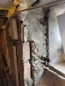

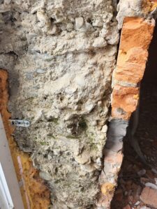

chciałbym zapytać, czy iniekcja AquaStop Cream jest odpowiednia do izolacji fundamentu wykonanego z mało spójnego betonu. Chodzi o dom z lat 30., kiedy oszczędzano na cemencie. Fundament jest obmurowany cegłą ustawioną na rąb (patrz zdjęcie). Nie mam pewności, czy środek iniekcyjny by nie „wyciekł”, a także otwory pod iniekcję nie byłyby równoległe i w dokładnych odstępach.

Na podstawie zdjęć widać wyraźnie, że ceglana ścianka osłonowa (dostawka) została wykonana później w celu wyrównania pionu ściany. Główna ściana została odesklowana (oszalowana) i zalana betonem z dużym udziałem kruszywa o mniejszej frakcji. Dodatek kruszywa obniżył koszty betonowania, zwiększając jednocześnie jego wytrzymałość. Beton nie był wibrowany i z pewnością nie zastosowano w nim plastyfikatorów. Wytrzymałość takich ścian jest wystarczająca, ale są one dość chłonne, co w tej chwili jest Pana zaletą.
Wyjaśnienie, dlaczego system AquaStop Cream jest wysoce skuteczny również w tego rodzaju murach, uważam za zbędne – zostało to opisane w setkach artykułów i dziesiątkach odpowiedzi w tym poradniku. Szczegóły znajdzie Pan również na czerwonym pasku menu pod przyciskami „Dlaczego System AquaStop Cream” oraz „Przykłady”. Za tym wyborem przemawia przede wszystkim ogromna liczba codziennych realizacji, zarówno przez klientów indywidualnych, jak i firmy wykonawcze.
Podsumowanie: Krem iniekcyjny AquaStop Cream nie wycieknie z Pana muru. Wchłanianie, dyspersja i rozprzestrzenianie się kremu będą przebiegać niezawodnie. W ceglanej dostawce łatwo ustawi Pan kierunek wiercenia, a po zagłębieniu się wiertła w betonową ścianę nośną, linia otworu już się nie zmieni. Proszę jedynie dopilnować właściwej wysokości linii iniekcji względem terenu, izolacji podłogi itp.
