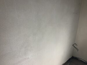

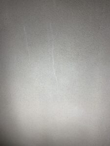

kończę budowę nową z piwnicą zagłębioną w zboczu i ściana zwrócona w kierunku zbocza jest bardzo wilgotna (na całej powierzchni ściany pojawiają się krople wody), czy można to rozwiązać iniekcją powierzchniową? Ściana zbudowana jest z szalunków straconych 40 cm wypełnionych betonem, wewnątrz jest klej i 2 warstwy tynku, na zewnątrz jest papier, styropian ekstrudowany 12 cm i folia drenażowa, na poziomie płyty fundamentowej piwnicy znajduje się drenaż. Przesyłam zdjęcia, jeszcze jedna rzecz, wilgotność pojawiła się po nałożeniu tynku, wcześniej ściana była sucha.

Dzień dobry, panie Dostále,
prawdopodobnie chodzi o kondensację na powierzchni tynków ze względu na wysoką wilgotność powietrza. Obserwowałem to często na budowach, szczególnie w piwnicach, gdzie przeprowadzono szereg „mokrych” procesów budowlanych, do których należą przede wszystkim zabetonowania, nowe tynki itp. Jeśli budynek został niedawno ukończony, najprawdopodobniej chodzi o taki przypadek. Po zakończeniu prac należy czekać, wietrzyć, ewentualnie aktywnie suszyć np. osuszaczami kondensacyjnymi i dopiero po upływie jednego do dwóch miesięcy od zakończenia tych „mokrych” procesów budowlanych ocenić stan. Moja ocena opiera się na przesłanych fotografiach i na Waszym, choć krótkim opisie, w którym jednak kluczową informacją jest fakt, że budynek jeszcze nie jest ukończony.
Jeśli tynki jeszcze w pełni nie wysychały, chociaż na powierzchni mogą wyglądać na suche, to kombinacja wysokiej wilgotności powietrza w pomieszczeniu i pozostałej wody w nich zawartej. Wtedy pozostała wilgotność w tynkach nie ma możliwości płynnie odparować, a woda wyoparowuje się na powierzchni i tworzy krople wody, co powoduje widoczne „płakanie” na powierzchni.
