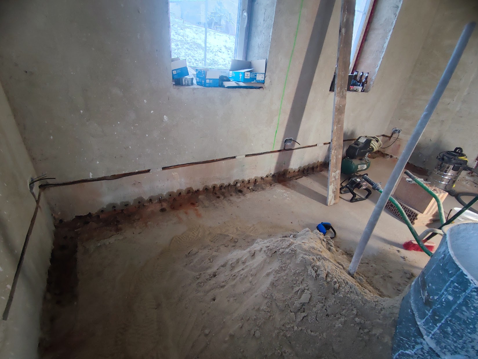

z góry dziękuję bardzo za waszą odpowiedź. Chciałbym się zapytać, czy injektaż będzie działać również w przypadku, gdy w murze z cegły pojawiają się od czasu do czasu pęcherzyki powietrza… podczas injektażu zdałem sobie sprawę, że moje zużycie na 1 metr długości zaczęło znacznie wzrastać (być może przyczyniła się temu podwyższona temperatura w pomieszczeniu i zmiana konsystencji kremu)… obliczyłem sobie więc czas, przez który powinienem iniekcyjnie wstrzykiwać krem, aby zbytecznie nie wypełniać pustych miejsc i mieć krem rozmieszczony równomiernie… niemniej jednak zdarza się czasami, że nawet gdy aplikuję krem na całej długości otworu, to nie mam go wypełnionego całkowicie doskonale… raczej w tym otworze krem „leży” i nie jest wypełniony aż do górnej krawędzi. Czasem to zauważę, ale mimo to moje planowane zużycie jest o dziesięć litrów wyższe… Czy uważacie, że to stanowi problem? Czy krem po prostu впитуется w dolną część muru i nie muszę się bać? Dziękuję bardzo.
widać, że osoby, które chcą mieć pracę wykonaną perfekcyjnie, zwykle wątpią, ale często się nie mylą. Moim zdaniem, które opiera się na przesłanym zdjęciu, iniekcja została wykonana perfekcyjnie. Zwiększone zużycie na pewno nie jest spowodowane wyższą temperaturą w pomieszczeniu, ponieważ lepkość kremu iniekcyjnego nie zmienia się tak bardzo, chyba że chodzi o ekstremalne temperatury, a normalne ogrzewanie nie stanowi takiego ekstremum. Zwiększenie będzie prawdopodobnie spowodowane niewypełnionymi fugami pionowymi, czyli szparami połączeniowymi między cegłami zaprawą. Krem iniekcyjny nigdzie u Was nie wyciekł i znajduje się w miejscu linii iniekcji, będzie więc tworzyć niezawodną barierę hydroizolacyjną, która jest już widoczna na zdjęciu. Zwiększenie zużycia, które jednak nie jest spowodowane wyciekiem, jak byłoby w przypadku iniekcji płynnej, ale zwiększoną dawką dzięki waszej precyzji, jest gwarancją niezawodnego wyniku. Muszę również nadmienić, że nasza procedura technologiczna jest ustawiona „ściślej”, niż mogłaby być, ale ma to swoje powody. W idealnych warunkach i wykonaniu można byłoby wiercić wiertłem o średnicy np. 10–12 mm i w odstępach osiowych 120–140 mm i wynik mógłby być również zadowalający, czyli byłaby to całkowicie funkcjonalna iniekcja. I tutaj dochodzimy do sedna sprawy. Kiedy wszystko jest idealne i do jakiego stopnia ludzki czynnik jest zawsze taki sam i absolutnie niezawodny? Tego nie można całkowicie przewidzieć. Dlatego właśnie wszystko jest ustawione tak, aby wynik był zawsze absolutnie niezawodny, nawet jeśli chodzi o mniej idealny materiał budowlany niż wasz i nie zawsze o całkowicie perfekcyjnie wykonane wypełnienie otworów. Wy nie tylko dotrzymaliście zużycia, ale nawet je zwiększyliście. Ponadto zakładam, że dotrzymaliście również przepisanej średnicy otworów 14 mm i postępowaliście zgodnie z naszymi rekomendacjami, dlatego naprawdę nie ma powodu obawiać się niepowodzenia.
