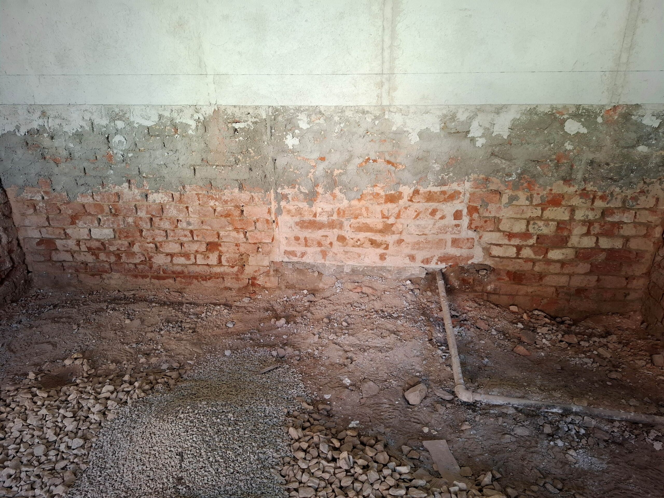

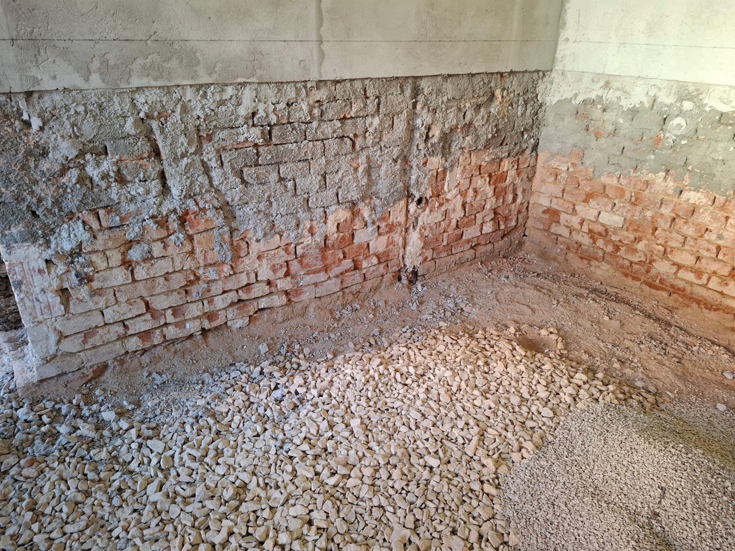

Dzień dobry, do której fuga będzie najlepiej przeprowadzić injektaż? Wykopalem podłogę, dam żwir, beton, izolację, polistyren, beton, wylewkę,…, murowana ściana obwodowa jest podcięta, przez nabitą blachę, wewnętrzne ściany działowe chciałbym izolować Waszym produktem „Aqvastop Cream” – ścianki mają 14 i 30 cm. Czy mogę przeprowadzić wiercenie dla injektażu ścianek nad betonem fundamentowym, potem dać izolację, polistyren i górny beton, czy mam wiercić dopiero powyżej wysokości nowej podłogi? Pierwsza fuga mi wyjdzie ok. 6 cm powyżej betonu fundamentowego, czyli injektaż byłby połączony z izolacją poddasza.
Zaproponowany przez Pana postępowanie jest prawidłowe, a szczelina na wysokości ok. 60 mm ponad betonem podkładowym jest idealna do injektażu ścianek działowych. Wiercenie i injektaż Systemem AquaStop Cream wykonajcie właśnie w tej pierwszej szczelinie, czyli jeszcze przed położeniem hydroizolacji, polistyrenu i betonu wierzchniego. Zdecydowanie nie wierccie na wysokości nowej podłogi — byłoby to w tym przypadku niekorzystne. Obowiązuje bowiem zasada, że dodatkową hydroizolację poziomą wykonujemy zawsze jak najniżej, na ile pozwala nam to warstowanie konstrukcji, czyli jak najbliżej hydroizolacji podłogi, a nie względem przyszłego zera podłogi, oczywiście w sytuacji, gdy podłogi podlegają rekonstrukcji. W ten sposób zatrzymamy wilgoć kapilarną bliżej fundamentów, a nowa warstwa podłogi nie będzie w kontakcie z zawilgoconą ścianą.
Połączenie injektażu z hydroizolacją podłogi jest pożądane i oczywiście korzystne podczas rekonstrukcji podłogi. Ważne jest jednak zachowanie prawidłowej kolejności prac: najpierw wykonacie injektaż w wspomnianej szczelinie, a dopiero następnie rozciągnięcie hydroizolacji podłogi na oczyszczoną ścianę działową poprzez wykonaną linię injektażu, z przełożeniem ok. 50 mm ponad nią. Po wykonaniu injektażu nie trzeba zachowywać żadnej przerwy technologicznej. Hydrofobizacja ściany przebiega od wypełnionych otworów niezależnie od tego, że ściana jest już pokryta hydroizolacją podłogi. Substancje czynne kremu injektażowego w ten sposób niezawodnie połączą się z rozciągnięą hydroizolacją pionową i hydrofobizacja przebiegnie aż do niej. Dzięki temu wanna hydroizolacyjna podłogi i chemiczny podkop ściany niezawodnie się połączą i obie izolacje będą się wzajemnie uzupełniać. W przypadku ścianek o grubości 140 mm wykonajcie otwory na głębokość ok. 120 mm, w przypadku ścianek o grubości 300 mm na głębokość ok. 280 mm, zawsze poziomo w wybraną szczelinę przebiegającą, z osiowymi odstępami 100 mm, zgodnie z procedurą technologiczną Systemu AquaStop Cream.
Jedno tylko ostrzeżenie, które zawsze podkreślam: uważajcie, aby linia otworów u żadnej ze ścianek nie znalazła się poniżej poziomu podłogi pomieszczenia sąsiedniego, które nie podlegałoby rekonstrukcji, lub innej konstrukcji położonej wyżej i nieizolowanej. Mogłoby wtedy dochodzić do tzw. przemostu wilgoci ponad wykonanym injektażem z kierunku bocznego. Jeśli jednak rekonstruujecie podłogi na całym planie na tę samą wysokość, czyli również wysokością nowej poziomej hydroizolacji, co z Pana opisu zakładam, to ryzyko tego przemostu wilgoci naturalnie odpada i wynik będzie niezawodny.
