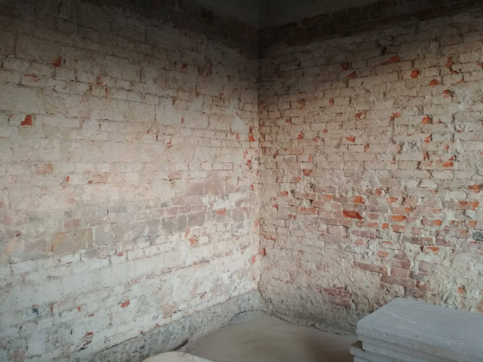

Chciałbym poprosić Pana o poradę dotyczącą wysokości i miejsca wiercenia otworów do zastrzykiwania w przypadku połączenia betonu ze starą cegłą. Pierwotna hydroizolacja nie jest w pełni funkcjonalna i znajduje się znacznie wyżej niż obecna wysokość ostatecznej podłogi. Mamy już gotową hydroizolację podłogi i posadzkę, a także nowe tynki. Zdecydowaliśmy się na dodatkowe zastrzykiwanie murów dopiero po pewnym czasie. Zdjęcie pokazuje stan bez hydroizolacji podłogi, posadzki i tynków. Chodzi o budynek dobudowany. Dziękuję

to wielka szkoda, że postanowili Państwo wykonać dodatkową izolację poziomą ścian dopiero po przeprowadzeniu prac remontowych na podłodze. Izolacja pozioma podłogi powinna bowiem być wyciągnięta przez chemiczne lub mechaniczne podcięcie ścian, aby obie izolacje się ze sobą połączyły na wybranej wysokości. Ale nie martwcie się, wszystko można jeszcze naprawić – nie całkowicie, ale jeśli chodzi o funkcjonalność, to tak. Na 1. piętrze „walczymy” jedynie z wilgocią gruntową, która wznosi się włośnikowato w górę, a nie z wodą pod ciśnieniem, gdzie jest absolutnie konieczne, aby wszystkie izolacje podlega budynku były do siebie mocno przylegające i całkowicie szczelne. Biorąc pod uwagę załączone zdjęcie, z którego mogę sobie wyobrazić stan i warstwowanie ścian, rekomendowałbym wykorzystać pierwszą spoinę pomiędzy betonową podstawą a pierwszym rzędem cegieł, gdzie prawdopodobnie znajduje się pierwotna izolacja, lub między pierwszą a drugą warstwą cegieł.
Wysokość ułożenia pierwotnej izolacji poziomej w murze nie była przypadkowa podczas zakładania budynku. Dlatego konieczne jest ustalenie, co mogłoby się stać, gdyby linie zainjektowane były niżej, czyli bliżej zera czystej podłogi. Systemem Aquastop Cream można wykonać izolację w murze, aby zapobiec wilgoci wznoszącej się włośnikowato, również w materiałach słabiej nasączających, takich jak np. Wasza podstawa betonowa. Jednak w przypadku tych materiałów słabiej nasączających konieczne jest zmienić procedurę wiercenia. Odległości osiowe skrócą się z rekomendowanych 100 mm na 70 – max. 80 mm, lub poziome linie zainjektowane wykonają się w układzie dwurzędowym przy odległościach osiowych 100 mm. Druga linia zainjektowana powinna być odległa od dolnej linii o około 50 mm. Otwory w liniach muszą być zawsze naprzeciw siebie na odległościach między środkami. To tzw. wykonanie „zygzak”. Oba warianty będą niezawodne, ale dwurzędowa zainjektacja kremowa jest w przypadku tych materiałów słabiej nasączających stosowana częściej. Polecam również przed zainjektowaniem lekko spryskać otwory aktywatorem AquaStop Cream Inject, który zwiększa już i tak niezawodne właściwości penetracyjne emulsji zainjektowanej AquaStop Cream w „trudnym” środowisku, jakim jest właśnie niska nasączalność/porowatość materiałów budowlanych. Czyli – jak wykonać dodatkową izolację, aby zapobiec wilgoci wznoszącej się w murze betonowym, już wiecie. Ważne jest jednak również nie pomylić się wysokościowo. Myślę przez to o tym, że dodatkowe izolacje zwykle nie mogą bez ograniczeń obniżać się w kierunku fundamentów lub podłóg. Chodzi bowiem o to, aby nie mogło dochodzić do „przemostu” wilgoci np. z nieizoliowanego przylegającego terenu z drugiej strony ściany zewnętrznej, czy też z nieisolowanych podłóg pomieszczeń sąsiadujących itd. Tę zależność wysokościową trzeba mieć nieustannie na uwadze. W przypadku, gdy obniżenie linii zainjektowanej groziłoby „przemoście” wilgoci z czegoś przylegającego lub związanego budowlą i zawilgoconego, należy wykonać podcięcie chemiczne lub mechaniczne na takiej wysokości, gdzie ryzyko „przemostu” już nie grozi. To jest moja odpowiedź na Wasze pytanie. W przypadku, gdy prawidłowa wysokość linii zainjektowanej będzie gdzieś ponad podstawą betonową, nie da się już nic innego zrobić i trzeba wykorzystać to miejsce do zainjektowania. Różnicę wysokościową między czystą zerą podłogi a linią zainjektowaną należy zaizolować za pomocą hydroizolacji szpachlowej (np. AquaStop Bitumen2K), którą można po stwardnieniu otynkować. Ale jest jasne, że ta pionowa izolacja nie będzie już mogła być połączona z izolacją poziomą na podłodze, ale to nie jest taki wielki problem, ponieważ jak już na początku mojej odpowiedzi wspomniałem, izolujemy wilgoć gruntową, a nie wodę pod ciśnieniem. Polecam otworzyć następujące wyszukiwane słowo wysokość linii wiercenia, gdzie znajdzą Państwo również wiele informacji do prawidłowego wyboru wysokości linii zainjektowanej.
to wielka szkoda, że zdecydowali się Państwo na wykonanie dodatkowej wodorościnacji poziomej ścian dopiero po przeprowadzonej rekonstrukcji podłogi. Wodorościnacja pozioma podłogi powinna bowiem być wyciągnięta przez chemiczne lub mechaniczne podcinanie ścian, a następnie obie hydroizolacje na siebie połączyłyby się, i to na dowolnie wybranej wysokości. Ale nie obawiajcie się, wszystko można jeszcze naprawić, czyli nie całkowicie, ale jeśli chodzi o funkcjonalność – tak. Na 1. piętrze „walczymy” tylko z wilgocią gruntową, która wznosi się kapilarnie do góry, a nie z wodą pod ciśnieniem, gdzie bezwzględnie konieczne jest, aby wszystkie hydroizolacje dolnych części konstrukcji były na siebie mocno połączone i absolutnie szczelne. Na podstawie dołączonej fotografii, z której mogę wyrobić sobie pogląd na stan i kompozycję ścian, poleciłbym wykorzystać pierwszą fugę między betonową fundamentem a pierwszym rzędem cegieł, gdzie prawdopodobnie znajduje się oryginalna hydroizolacja, lub między pierwszym a drugim rzędem cegieł.
Wysokość umieszczenia oryginalne wodorościnacji poziomej w murze nie była przypadkowa podczas zakładania budynku. Dlatego konieczne jest ustalenie, co mogłoby się stać, gdyby linie iniekcyjne zostały wykonane niżej, czyli bliżej zera czystej podłogi. Systemem Aquastop Cream można tworzyć hydroizolacje w murze zapobiegające kapilarnie wznoszące się wilgości również w materiałach mniej chłonnych, takich jak np. Państwa betonowy fundament. W przypadku tych materiałów mniej chłonnych jednak konieczne jest dostosowanie procedury wierceń. Osowe odległości zmniejszają się z zalecanych 100 mm na 70 – maks. 80 mm, albo linie iniekcyjne poziome wykonuje się w dwurzędowym wykonaniu przy osowych odległościach 100 mm. Druga linia iniekcyjna powinna jednak być oddalona od dolnej linii około 50 mm. Wiercenia w liniach muszą być zawsze naprzeciw siebie na średnich odległościach między sobą. To tak zwane wykonanie „zygzak”. Obie opcje będą niezawodne, ale dwurzędowa iniekcja kremowa stosowana w tych materiałach mniej chłonnych częściej. Polecam również przed iniekcją lekko spryskać wiercenia AquaStop Cream Inject aktywatorem, który zwiększa już tak niezawodne działanie penetracyjne emulsji iniekcyjnej AquaStop Cream w „trudnym” środowisku, takim jak właśnie niska chłonność/porowatość materiałów budowlanych. Tak więc – jak utworzyć dodatkową hydroizolację zapobiegającą kapilarnie wznoszące się wilgoci w betonowym murze, już wiecie. Ważne jest jednak również nie pomylić się wysokościowo. Myślę tutaj o tym, że dodatkowe hydroizolacje zwykle nie mogą obniżać się do fundamentów lub podłóg bez ograniczeń. Chodzi bowiem o to, aby nie mogło dochodzić do przemostu wilgoci np. z niezabezpieczonego przylegającego terenu z drugiej strony ściany obwodowej, czy też z niezabezpieczonych podłóg pomieszczeń sąsiadujących itp. To prawo wysokościowe trzeba mieć stale na uwadze. W przypadku, gdyby obniżenie linii iniekcyjnej groziło przemotem wilgoci czegoś przylegającego czy konstruktywnie powiązanego i zawilgoconego, konieczne jest wykonanie chemicznego lub mechanicznego podcięcia na takiej wysokości, gdzie ryzyko przemostu już nie grozi. To jest moja odpowiedź na Państwa pytanie. W przypadku, jeśli właściwa wysokość dla linii iniekcyjnej będzie gdzieś nad betonowym fundamentem, nie da się już nic innego robić i trzeba to miejsce do iniekcji wykorzystać. Różnicę wysokości między czystym zerem podłogi a linią iniekcyjną trzeba zaizolować hydroizolacją posypową (np. AquaStop Bitumen2K), którą można po utwardzeniu otuynkować. Jest jednak jasne, że ta pionowa hydroizolacja nie da się już połączyć z hydroizolacją poziomą w podłodze, ale to nie jest aż tak duży problem, ponieważ jak już wspomniałem na początku mojej odpowiedzi, izolujemy wilgoć gruntową, a nie wodę pod ciśnieniem. Polecam otworzyć sobie następujące hasło wyszukiwania wysokość linii wierceń, gdzie znajdzie Państwo również wiele informacji do prawidłowego wyboru wysokości linii iniekcyjnej.
