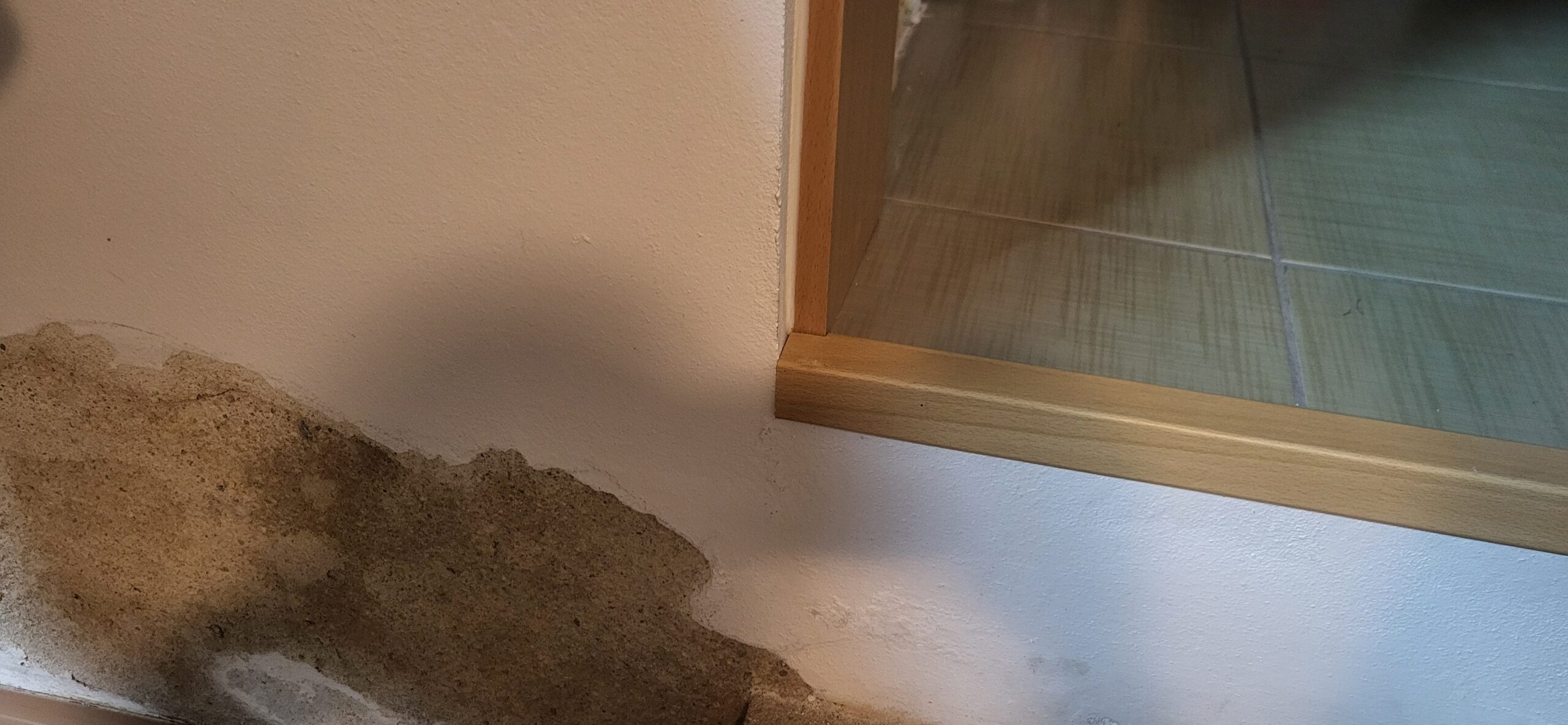

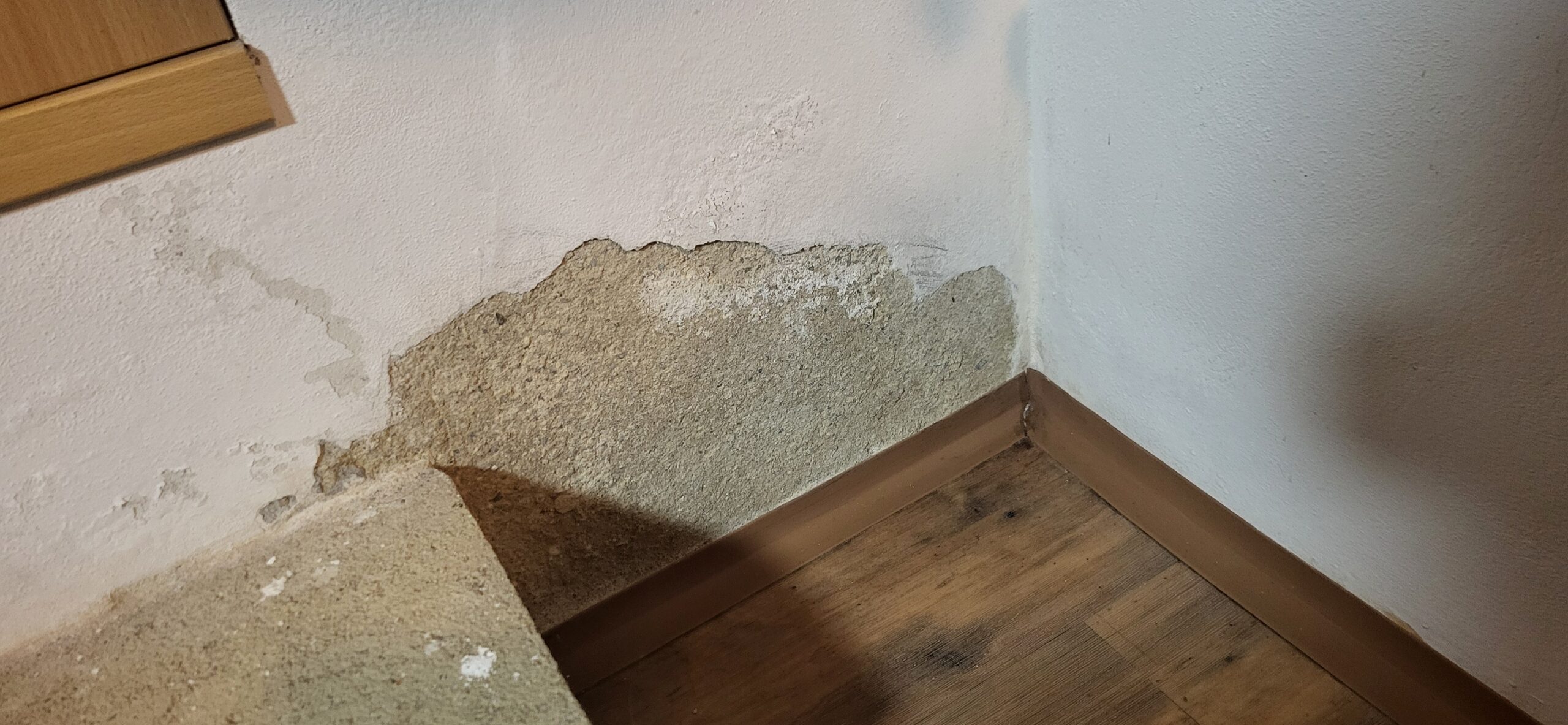

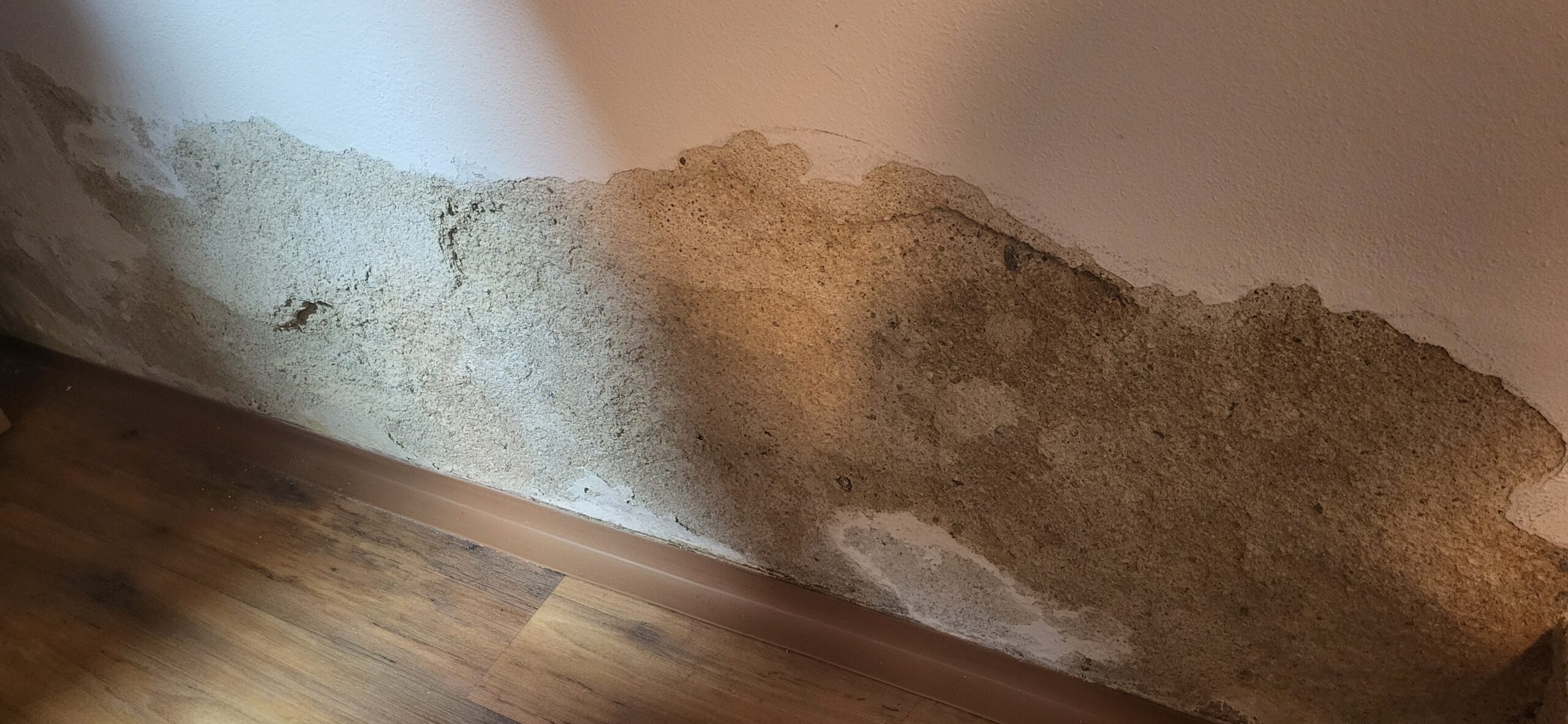

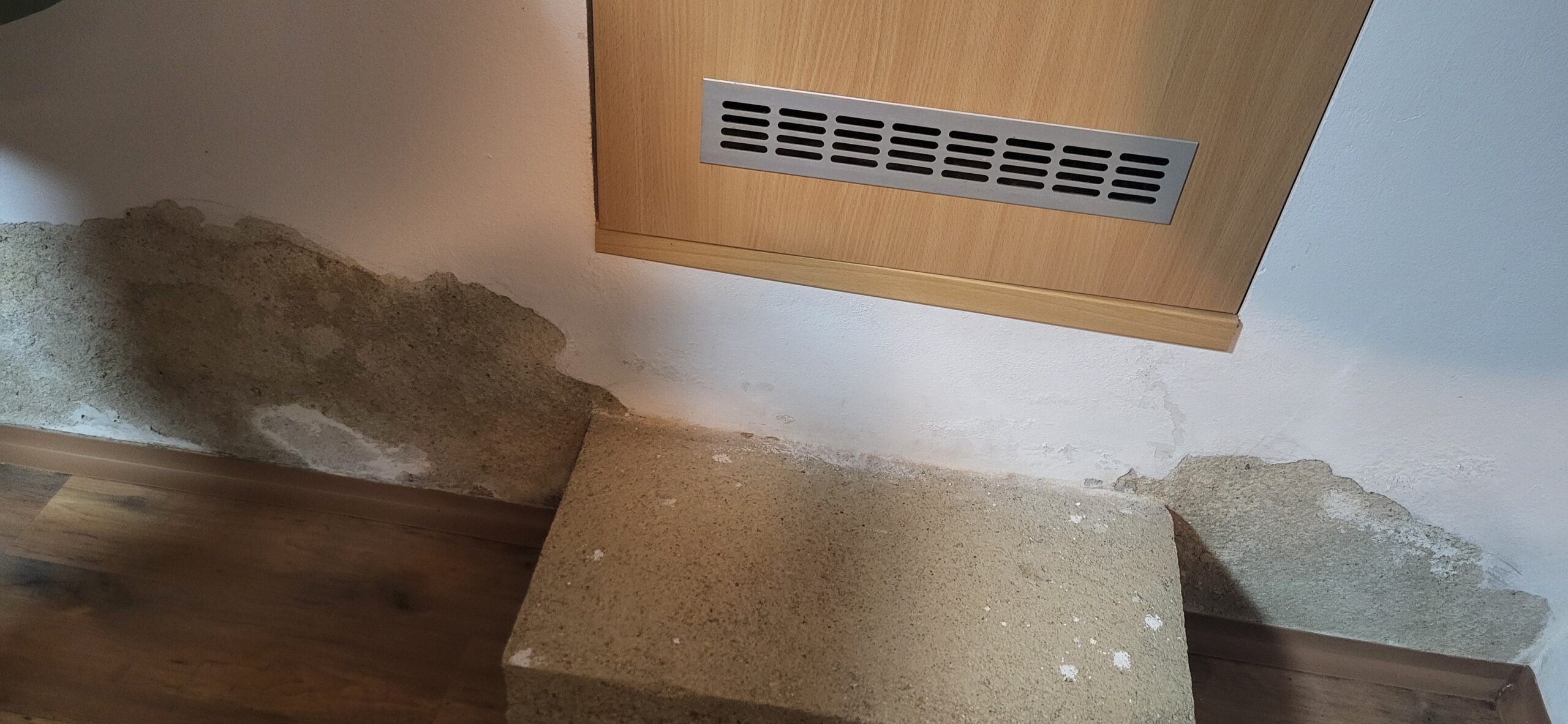

Proszę o radę dotyczącą wzlotnej wilgoci i odpadającego, zasolonego tynku. Chodzi o ścianę o długości 4m. To faktycznie kamienista podstawa starego piwnicy, która była kiedyś otynkowana. Dostęp do niej jest tylko z pomieszczenia technicznego wewnątrz dobudówki domu. Jej fundamenty znajdują się powyżej poziomu nowej podłogi dobudówki. Dawniej ta otynkowana ściana była z zewnątrz i tworzyła obrys domu. Do poziomu podłogi piwnicy była ziemia. Była to podpiwniczona weranda i jest to ściana nośna. Od nowej podłogi dobudówki do wysokości około 1m to kamień piaskowiec dachówkowy, poniżej mieszane mury. Powyżej poziomu podłogi wewnętrznej piwnicy wilgoci nie ma – tam oddycha. Cały problem jest więc na podłodze (w fundamencie) piwnicy, czyli w jednej dociśniętej ścianie wewnątrz pomieszczenia technicznego. Pozostałe obwodowe mury domu i piwnicy są suche. Niestety z drugiej strony nie mogę się do tej ściany dostać. Moje rozwiązanie, jeśli by to mogło pomóc, to odkopać ścianę, zastosować injektaż i nałożyć wasze sanacyjne tynki klimatyczne? Czy to wskazane? Czy istnieje jakaś inna możliwość? Czy mógłbyś mi polecić jakieś rozwiązanie? Załączam zdjęcie dla wyobrażenia sobie problemu. Dziękuję za każdą radę.

na podstawie załączonych fotografii sytuacja jest całkiem jasna, a jeśli się nie mylę, to pomieszczenie z podłogą pływającą znajduje się około 1 metr poniżej podłogi pomieszczenia oryginalnej piwnicy lub dobudówki? To jednak nie jest istotne. Jest oczywiste, że ta różnica wysokości powoduje znaczną infiltrację wilgoci w dolnej części ściany nośnej, i to nie tylko od dołu, ale bardzo prawdopodobnie także z kierunku bocznego. Istnieje kilka możliwych rozwiązań tego problemu. Można poddać tę dolną część płaskiemu injektażowi, a następnie otynkować ją zaprawą sanacyjną lub klimatyzacyjną. Instrukcja płaskiemu injektażu znajduje się tutaj: https://www.injektaz-zdiva-svepomoci.cz/navod-k-injektazni-aplikaci/#plosna-injektaz-zdiva. Alternatywnie można by po usunięciu tynku pokryć tę dolną część ściany stęrkową hydroizolacją i wykonać injektaż kremowy na wysokości podłogi sąsiedniej pomieszczenia, oczywiście jeśli pomieszczenie jest na całej długości niższe. Następnie należy wykonać drugą poziomą linię injektażu przy podłodze sanowanego pomieszczenia i połączyć te dwie poziome linie dwiema liniami pionowymi w narożnikach tej ściany. Tę w ten sposób „wyznaczoną” część ściany można pokryć hydroizolacyjną stęrką i ostatecznie otynkować ją omitką VC. Istnieją jeszcze inne sposoby ochrony tej części ściany przed wilgocią, ale te dwa sposoby są wobec Waszych potrzeb i wymagań najczęściej stosowane. Hydroizolację stęrkową mógłbyś zastosować na przykład taką: https://www.injektaz-zdiva-svepomoci.cz/produkt/aquastop-bitumen-2k-flex-32-kg-tixotropni-tekuta-hydroizolace/ .
Tutaj przesyłam Ci link do niedawno udzielonej odpowiedzi, która jest tematycznie zgodna z drugim proponowanym rozwiązaniem w mojej odpowiedzi: https://www.injektaz-zdiva-svepomoci.cz/poradna-sanace-vlhkeho-zdiva/dotaz/dotaz-ohledne-pouziti-plosne-injektaze .
