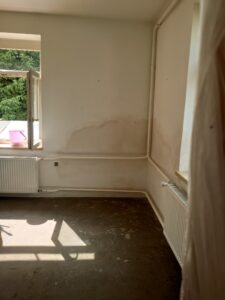

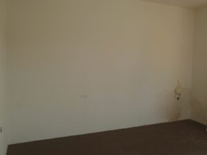

Załączam zdjęcia – robiliśmy nową podłogę (wcześniej była stara, z desek). Te plamy na ścianach to świeżo nałożona gładź/tynk, który właśnie schnie. Obiliście tylko puste miejsca (tzw. „głuche” tynki) i daliśmy je do uzupełnienia – tak doradził nam murarz, nie wspomniał, że powinniśmy skuć całość.

Pyta Państwo, czy należy zeskrobać stary tynk, czy nałożyć farbę renowacyjną Jupol na ten pierwotny. Tutaj prawdopodobnie mieli Państwo na myśli nie tynk, lecz starą powłokę malarską. Jeśli tak, zalecam, aby z powierzchni, które nie zostały zastąpione nowymi tynkami, usunąć starą farbę (zeskrobać ją), a następnie pomalować całe pomieszczenie, na przykład farbą do wnętrz przeznaczoną do systemów renowacyjnych – Jupol Classic. Jeśli natomiast pytanie dotyczyło sugestii rzemieślnika, jakoby należało usunąć tynki także w miejscach, które nie były długotrwale zawilgocone (tj. wyżej), jestem przekonany, że byłoby to zbędne. Opieram tę opinię na załączonych zdjęciach.
Przejrzałem Państwa fotografie i uważam, że wszystko przebiega całkowicie standardowo. Ciemniejsze miejsca na powierzchni w obszarach napraw są spowodowane nową gładzią, która ewidentnie wysycha, co zresztą sami Państwo opisują. Gdy powierzchnia tynków będzie już wizualnie sucha, można zacząć malowanie, np. wspomnianą farbą Jupol Classic. Jest ona przeznaczona do wnętrz z systemami renowacyjnymi, ale może być używana także do zwykłych prac malarskich. Farba ta dobrze kryje i ujednolici wszystkie powierzchnie do jednego odcienia.
