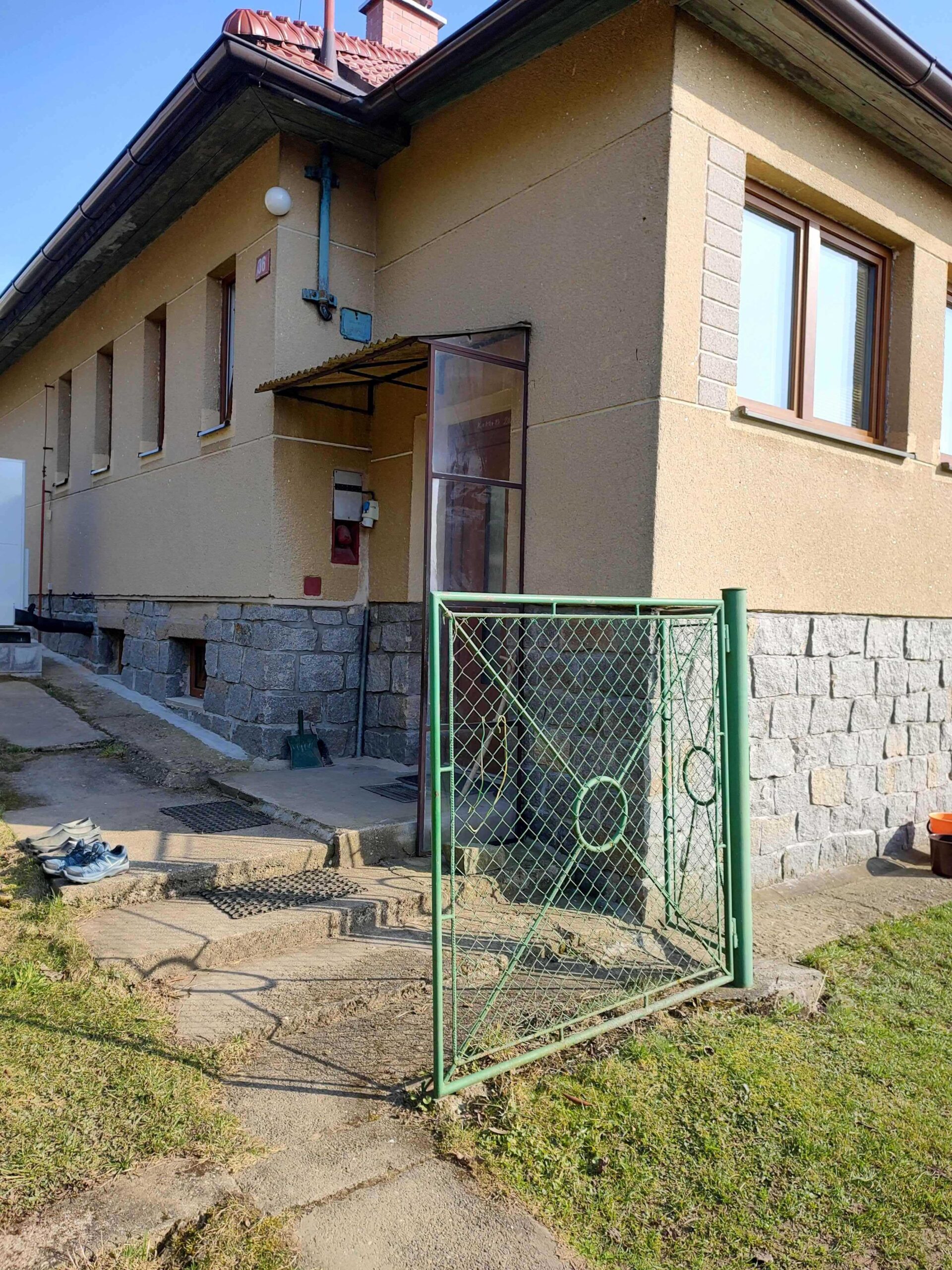

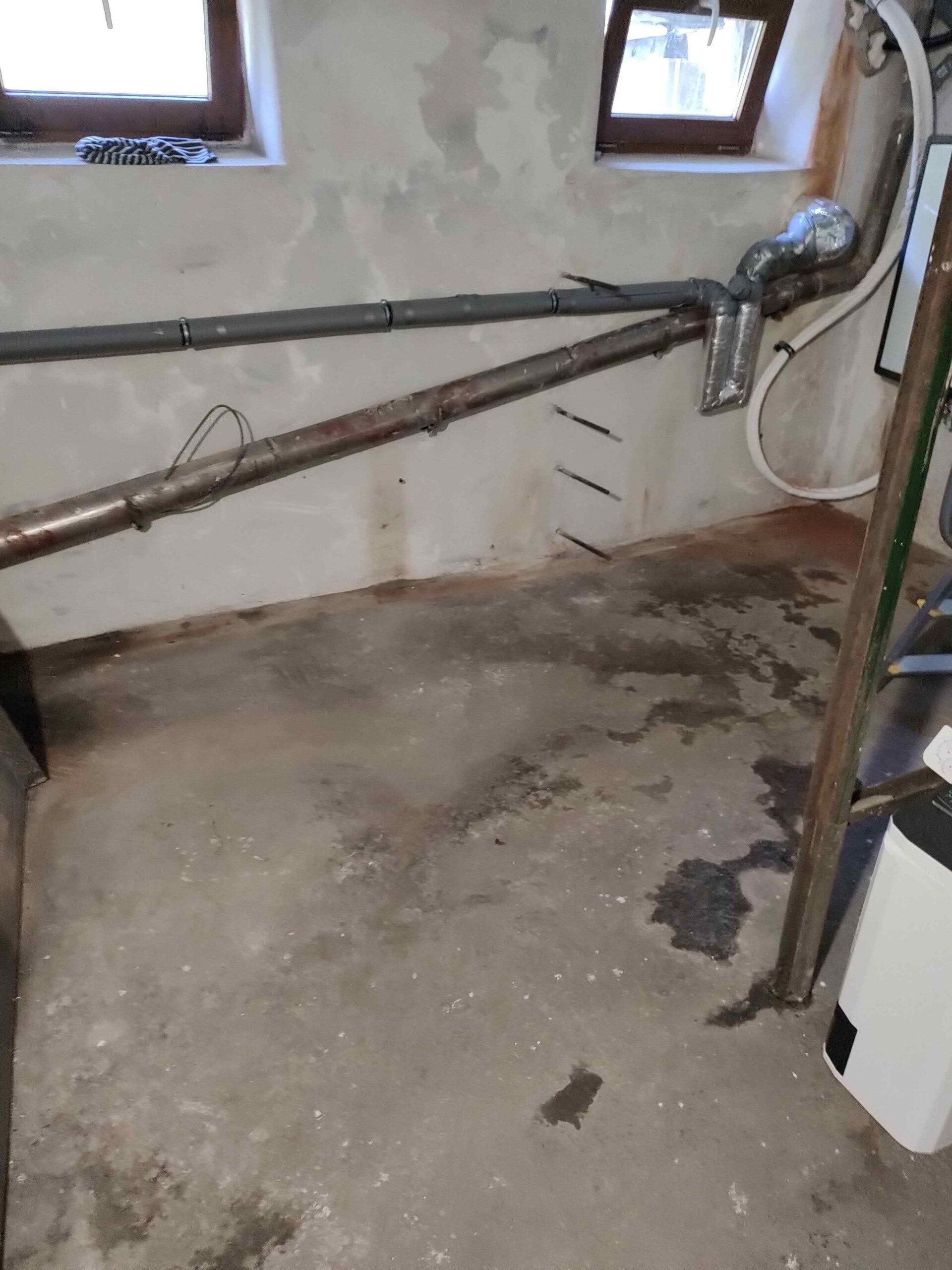

Rozważamy żelową injekcję jednej ścianki w piwnicznym pomieszczeniu poniżej poziomu gruntu, a jednocześnie renowację podłogi. Pod fundamentem jest tylko jedna czwarta domu, a ściana obwodowa jest bardzo wilgotna. Chodzi o mur kamienny ze spoiwem. Proszę o informację, czy ta metoda będzie skuteczna, jeśli nie będziemy rozkopywać i remontować fundamentów od strony zewnętrznej.

• Ściana tylna na zboczu: Z Pana zdjęcia wynika, że tylna ściana obwodowa piwnicy jest głęboko zagłębiona poniżej terenu. Tutaj żelowa iniekcja jest idealnym rozwiązaniem do kompleksowej izolacji ściany bez konieczności wykonywania skomplikowanych prac wykopowych na zboczu czy rozebrania utwardzonych powierzchni i innych materiałów.
• Spójność murów i przenoszenie wilgoci: Mur domu stanowi jedną całość. Jeśli izoluje Pan tylko najbardziej obciążoną ścianę tylną lub inną, wilgotność może wciąż przenikać do niej z boków poprzez przylegające nieizolowane ściany. Dlatego konieczne jest stworzenie na końcach sanowanego odcinka za pomocą iniekcji kremowej tzw. słupków pionowych, które oddzielą sanowaną suchą część muru od potencjalnych wilgotnych ścian.
• Kombinacja z systemem AquaStop Cream®: Żelowa iniekcja od strony gruntu rozwiązuje ścianę pionową, ale nie rozwiązuje wilgoci kapilarne od fundamentów. Dlatego konieczne jest wykonanie przy podłodze piwnicy izolacji poziomej naszą iniekcją kremową, która zapobiegnie kapilarnemu podnoszeniu się wody w górę.
• Izolacja wodoszczelna podłogi: W Pana pytaniu wspomina Pan o planowanej naprawie podłogi. To jest kluczowy moment. Sanacja podłogi (wraz z nową warstwą izolacji wodoszczelnej) jest integralną częścią kompleksowego osuszenia piwnicy. Tę nową izolację wodoszczelnąpodłogi należy wówczas funkcjonalnie i szczelnie połączyć z utworzonymi przegrodami iniekcji w murze, w Pana przypadku przy podłodze, aby powstała zwarta wanna izolacji wodoszczelnej, która zapobiegnie przenikaniu wilgoci gruntowej. Zakładam, że do pomieszczeń piwnicznych woda nie wnika nawet przy trwałych i intensywnych opadach. Jeśli tak jest, izolacja wodoszczalna podłogi zostanie „wyciągnięta” na mur bez tynku co najmniej 50 mm powyżej poziomej iniekcji kremowej. W przypadku, gdyby do piwnicy czasami woda wnikała (woda pod ciśnieniem), konieczne jest wykopanie ścian obwodowych pomieszczenia piwnicy i na dnie wykopу, poniżej poziomu izolacji wodoszczelnej podłogi, zrobienie odwodnienia rurą drenażową. W tym przypadku żelowa iniekcja od strony gruntu byłaby oczywiście już zastąpiona klasyczną izolacją pionową podczas prac wykopowych.
