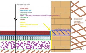

Proponowana struktura podłogi widoczna jest na załączniku, od dołu:
1. Geotekstilia
2. Kruszywo (wielkość frakcji do wyboru) + rura drenarskado odprowadzenia wody do zbiornika
3. Geotekstilia
4. Beton podkładowy ze zbrojeniem stalowym (wysokość betonu do wyboru)
5. Hydroizolacja (powłoka + IPA 1-2 warstwy) – wykonać „wannę” połączoną z wtryskiem
6. Beton górny (wysokość do wyboru)
7. Powłoka
Pytania:
a) Zaznaczona na żółto powłoka hydroizolacyjna (wykonywać czy nie)
b) Czy wysokość wtrysków jest prawidłowa?
c) Wysokość betonu podkładowego i górnego

W załączniku przesyłam zdjęcie projektu struktury podłogi, którego nie udało się załadować na forum.

Do pytania a):
Odpowiedź nie jest całkowicie jednoznaczna. Biorąc pod uwagę wszystkie koszty, chciałbym Państwu zapewnić, że powłoka hydroizolacyjna jest wskazana, ale przy pewnych warunkach nie jest konieczna. Nie odpowiadam jednoznacznie z tego powodu, że kiedy realizować będą Państwo drugi etap izolacji parteru od strony zewnętrznej, pojawiają się również inne rozwiązania już w etapie pierwszym, bez ryzyka utraty wartości.
Jeśli w przyszłym roku planujesz odkopanie fundamentów, wybudowanie drenu na dnie wykopu i wykonanie izolacji hydroizolacyjnej w pionie, to można wykonać iniekcję nieco poniżej rysunku, o kilka centymetrów. Gdy obliczysz, jak głęboko będzie wykonana izolacja pionowa, po co zatrzymywać wilgoć kapilarną tak wysoko względem złącza fundamentu? Wciąż obowiązuje jedna zasada. Izolujmy konstrukcje parteru możliwie najniżej przy fundamentach. Oczywiście wszystko ma swoje ograniczenia, ale Ty będziesz mieć w momencie zdemontowanej podłogi pozycję bardziej korzystną niż wtedy, gdyby podłoga pozostała istniejąca. To prowadzi mnie do pytania b). Wysokość jest prawidłowa, ale przy wymienionych warunkach możesz ją częściowo obniżyć. Jeśli wysokość iniekcji będzie, choć tylko tuż, powyżej poziomej hydroizolacji podłogi, to w tym przypadku wewnętrzna powłoka hydroizolacyjna nie jest konieczna. Prawdą jest jednak, że jeśli wykonasz tę wewnętrzną powłokę hydroizolacyjną, częściowo zmniejszysz przepływ wilgoci w warstwę chłonną podłogi, ale także odwrotnie, tj. z nieizolowanej warstwy podłogi do muru, poprzez przepływ wilgoci z boku. Wilgoć gruntowa zostaje ostatecznie zatrzymana poprzez izolację poziomą na betonie podkładowym z połączeniem chemicznym podcięciem muru. Gdybyś wykonał, zgodnie z Twoim rysunkiem, jakościową izolację pionową od wewnątrz, wskazane byłoby wykonanie iniekcji muru znacznie bliżej fundamentów. Aż do czasu wykonania zewnętrznej izolacji pionowej wilgoć gruntowa będzie się przedostawać z przylegającego nieizolowanego terenu ponad chemiczne podcięcie, ale chemiczne podcięcie Systemem AqUaStop Cream będzie pełnić swoje funkcje i w tym przypadku również nie ulegnie pogorszeniu. Po ukończeniu prac zewnętrznych mur wyschnie od wysokości wykonanej iniekcji.
Do pytania c):
W Twoim przypadku beton podkładowy wykonuje się zwykle około 100 – 200 mm grubości, a beton wierzchni około 50 – 70 mm.
Nie chciałem Cię przytłaczać dalszymi wariantami i propozycjami zmian, ale jednak wspomniałem o innych możliwych rozwiązaniach.
Wniosek: Na załączonym rysunku przekroju ze schematem poszczególnych warstw podłogi i wysokości iniekcji, wraz z połączeniem hydroizolacji podłogi z iniekcją muru, wszystko jest absolutnie prawidłowe. Te dalsze rozważania na temat obniżenia linii iniekcji wynikają z twojego zamiarem, że wykonałbyś także tę wewnętrzną izolację pionową, ale muszę powiedzieć, że nie jest to powszechne, chociaż z drugiej strony nie jest to nierealne. Mimo to moja rekomendacja to, żebyś stosował standardową procedurę, która wynika z dostarczanego przez Ciebie rysunku, ale pod warunkiem, że od strony zewnętrznej zostanie dodatkowo odkopana ziemia z wykonaniem izolacji pionowej. Aktualnie neizolowal teren znajduje się wyżej niż wysokość chemicznego podcięcia.
