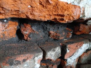

Dobry wieczór, dziękuję za informacje i Twój czas. Niemniej jednak mam jeszcze jedno pytanie. Po odkryciu tynku w następnym pomieszczeniu, które było wilgotne, zaprawa jest zdegradowana… można ją łatwo wydrapać na głębokość. Ponadto ma czarny kolor. Nie mam pojęcia, czy to z powodu rozwoju pleśni?!?! Czy można również w tę fugarę wykonać injektaż, który będzie skuteczny? Chciałem dodać zdjęcie, ale nie można wstawić go do odpowiedzi (szkoda🙂). Dziękuję.

Dobry wieczór,
na podstawie naszej komunikacji przesyłam zdjęcie spoiny wilgotnego muru. Mój starszy kolega opowiadał mi, że niegdyś do drewnianych stropów wsypywano czarny lepki proszek, żeby odstraszać myszy. Drewniany strop nad ścianą, ale czy to twierdzenie jest prawdziwe, nie wiem. Dziękuję za Pana czas.

to, co znajduje się w stropie jako zasypka, nie jest dla naszego celu całkiem ważne. Również nie potrafię sobie całkowicie wyobrazić, że międzystropowa zasypka mogłaby się tak intensywnie obsypywać do muru w szczelinach między cegłami i również tak nisko/daleko od stropu. Raczej uważam, że nie chodzi o zasypkę stropu, ale o jakiś użyty pozostały materiał hutniczy (być może żużel/szlaka), którym można było częściowo zastępować piasek przy mieszaniu zaprawy murarskiej. Niemniej jednak nie musimy się obawiać nawet tego materiału. Wszystko, co pochodzi z materii nieorganicznej i zostało użyte w budownictwie i jest chłonne wobec wilgoci/wody, a w waszym przypadku jest to oczywiście chłonne, w tym materiale krem iniekcyjny AquaStop Cream rozprzestrzenia się skutecznie i tworzy hydrofobną trwale zakotwiczoną całościową barierę zapobiegającą wilgoci kapilarnie wznoszą się. Postępujcie dokładnie tak samo, jak gdyby chodziło o zwykłą zaprawę murarską. Naprawdę nie ma powodu, aby obawiać się tych ciemno zabarwionych spoin.
