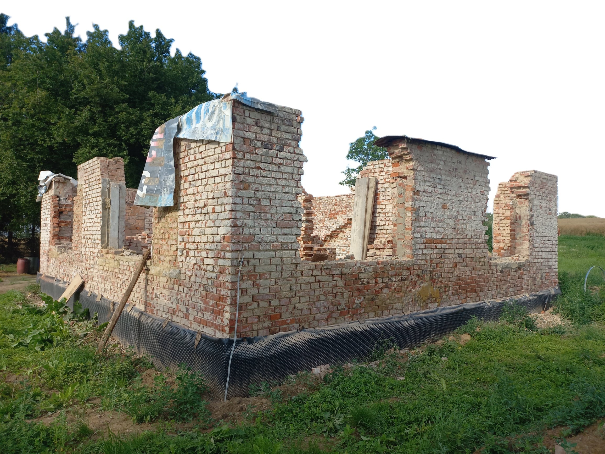

zamawiłem u Was krémową injektaż. Będę wykonywać injektaż samodzielnie. Chodzi o cegłę wypalną.
Chciałbym się zapytać, gdzie mam wiercić otwory w poziomie. Bezpośrednio pod folią ochronną znajduje się kamienny fundament, a nowa podłoga będzie około 30cm wyżej niż obecna. Powinienem trzymać się jak najbliżej starej podłogi, czy raczej wychodziść z poziomu nowej podłogi?

w tym przypadku nie jest decydująca wysokość przyszłej ostatecznej podłogi, która będzie około 30 cm wyżej. Decydująca jest wysokość nowej hydroizolacji poziomej podłogi i jej prawidłowe połączenie z osłoną szczelności w murze.
Jeśli zatem, jak wynika z Pana opisu, zachowają Państwo istniejącą podłogę jako podkład i na niej zostanie wykonana nowa hydroizolacja pozioma, zalecam przeprowadzić injektaż systemem AquaStop Cream w pierwszej dostępnej ciągłej spoinie zaprawowej muru ceglanego powyżej tej hydroizolacji. Nie ma zatem potrzeby przesuwania injektażu aż do poziomu przyszłej ostatecznej podłogi, czyli 30 cm wyżej. Robi się to w przypadkach, gdy podłoga nie podlega remontowi.
Osłona szczelności nie może być niżej niż nowa hydroizolacja podłogi, aby wilgoć nie mogła dostać się powyżej injektażu przez zawilgoconą część konstrukcji podłogi. Powodem jest zapobieżenie tzw. pomostowaniu wilgoci z nieszczelnionej części konstrukcji podłogi powyżej chemicznego cięcia. Ta zasada wysokości dotyczy również metod mechanicznych. Nową hydroizolację podłogi należy następnie funkcjonalnie połączyć z murem i to połączenie rozciągnąć około 5 cm powyżej linii injektażu. W ten sposób hydroizolacja podłogi i nowo utworzona hydroizolacja w murze wzajemnie się połączą i funkcjonalnie uzupełnią, tworząc spójną całość hydroizolacyjną obejmującą podłogę i mury obwodowe, a także ewentualnie mury wewnętrzne.
Sama wysokość folii nopowej do umieszczenia injektażu nie jest decydująca. Gdyby jednak Państwo usunęli istniejącą podłogę, a nowa hydroizolacja podłogi została wykonana na innej wysokości, oczywiście konieczne jest dostosowanie wysokości injektażu do tej nowej hydroizolacji.
Na podstawie fotografii mają Państwo ścianę obwodową z zewnętrznej strony bardzo dobrze dostępną, dlatego w Pana przypadku zalecam przeprowadzić injektaż całej ściany obwodowej z zewnętrznej strony. Wynik injektażu nie zależy od tego, czy wiercenie odbywa się od wewnątrz czy z zewnątrz, ale przy wierceniu z zewnątrz znacznie łatwiej jest prawidłowo zainjektować powierzchnię w rzucie poziomym narożników i również miejsca, gdzie ściany wewnętrzne, ściany poprzeczne lub działki są powiązane ze ścianą obwodową. Również w tych miejscach konieczne jest wystarczające zainjektowanie całej powierzchni w rzucie poziomym powiązanego muru. Przy wierceniu od strony wewnętrznej miejsca te muszą być rozwiązane przez wiercenie wachlarzowe, aby w rzucie poziomym nie pozostała niezainjektowana część muru. Przy jednocześnie odkrytej budowie wiercenie ścian obwodowych z zewnątrz jest zatem łatwiejszym i praktycznym rozwiązaniem, szczególnie właśnie w miejscach narożników i powiązania muru obwodowego ze ścianami wewnętrznymi.
