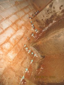

1. sanuję ścianę mieszaną – jeden rząd cegieł, za nim beton. Ten rząd ceglany w dużej części nie ma zaprawy między cegłami, czy powinienem coś tam uzupełnić, czy wystarczy przewiercić beton za nim i napełnić kremem?
2. Chcę wiercić również klatkę schodową, mam jechać po skośnej linii nad schodami i spróbować utworzyć skośną linię? Czy powinienem jechać po linii zygzak? Dołączam zdjęcie, wyobraź sobie tam kąty proste 😂

brakująca zaprawa w szparach to nic nadzwyczajnego. Możesz ją uzupełnić zaprawą uniwersalną lub murarską. Wystarczy w wybranej szparze przeznaczonej do injektażu za pomocą pacy lub kielni murarskiej — boczną krawędzią — aby zaprawa została wystarczająco wciśnięta w szczelinę między cegły. Jeśli jednak przed injektażem wypełnisz wybraną szparę zaprawą, musisz pozostawić co najmniej 14-dniową przerwę technologiczną przed rozpoczęciem prac wiercenia, aby zaprawa uzyskała wystarczającą wytrzymałość. Pozostałe powierzchnie ściany uzupełni i wyrówna tynk sanacyjny jądrowy. To uzupełnienie zaprawą jednak nie jest konieczne. Wielokrotnie odpowiadałem na ten temat nie tylko w prowadzonej przeze mnie poradni, więc przesyłam Ci tutaj link do podobnego pytania i odpowiedź na nie: https://www.injektaz-zdiva-svepomoci.cz/poradna-sanace-vlhkeho-zdiva/odpoved/4387/edit. Ponieważ Twoja ściana została zbudowana prawdopodobnie z ceglanych „piętnastek” przycieśniętych do betonu z wyrównaniem, wykorzystaj najbliższą szparę do posadzki. Ze względu na to, że wiercenie będzie prowadzone w głębi betonu — nie podajesz, jaka grubość, ale to nieistotne — odległości osiowe przystosowałbym do ściany betonowej, zmieniając zalecane 100 mm na 80 mm, chociaż wiercenia będą prowadzone przez cegłaną przyczółkę. Do drugiego pytania. Schodami na pewno wierc w tzw. kaskadach, zgodnie z Twoim pierwszym rysunkiem. Wierć jak najbliżej stopnia/piasty, ale również do pionowego podstopnia w rozmieszczeniu co 50–60 mm, aby kaskadowe linie injektażowe poziome i pionowe połączyły się w jedną całość odpychającą wodę — w tym przypadku nie zwracaj uwagi na spary. Poniżej załączam zdjęcie zainjektowanego schodów.
