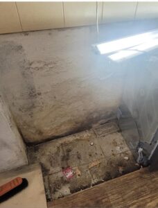

po zdemontowaniu zabudowy kuchennej odkryliśmy zapleśniałą ścianę do wysokości około jednego metra. Kuchnia sąsiaduje z łazienką i niestety nie wiemy, czy pleśń pojawia się z powodu łazienki, która jest źle wykonana (brak hydroizolacji), czy jest to wilgoć podciągająca z gruntu. Jest to stary dom i z pleśnią walczymy w kilku miejscach. Ściana działowa wykonana jest ze starych, dwukomorowych pustaków ceramicznych. Czy mogą nam Państwo doradzić, jakich produktów użyć? Skucie tynku, wykonanie iniekcji, a potem pomalowanie jakimś gruntem… Proszę o radę.
na zdjęciu widoczna jest wilgoć oraz pleśń, która może być spowodowana zużyciem (starością) lub całkowitym brakiem hydroizolacji pod tą ścianą działową. Wspominają Państwo również, że z pleśnią borykają się Państwo w wielu miejscach w domu. Zakładam, że te wilgotne miejsca nie znajdują się tylko wokół łazienki, ale występują także w innych częściach parteru budynku. To by wskazywało na to, że poziome izolacje przeciwwilgociowe pod ścianami są już niefunkcjonalne. Gdyby nie wspomnieli Państwo o innych problematycznych miejscach, moją pierwszą diagnozą byłoby przenikanie wilgoci z przyległej łazienki. Jednak informacja o problemach w całym domu sprawia, że łazienka jako jedyna przyczyna nie jest ani potwierdzona, ani wykluczona. Gdybym miał ustalić ranking przyczyn, na pierwszym miejscu postawiłbym zużytą izolację poziomą fundamentów, a na drugim nieszczelność w łazience. Jest to jednak tylko założenie, które wymaga weryfikacji.
