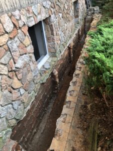

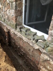

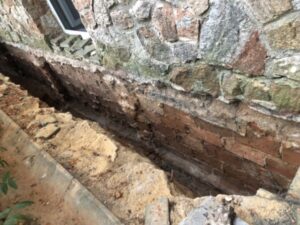

Dzień dobry, planuję renowację pomieszczeń w suterenie. Grubość ściany zewnętrznej wynosi 50 cm (pustak żużlowy + cegła). Podłoga pomieszczenia znajduje się ok. 1 m poniżej poziomu terenu. Pozioma izolacja ścian pionowych nie została w przeszłości wykonana; jedynie od strony wewnętrznej, do wysokości 50 cm, przyklejono pionowo papę (IPA). Od zewnątrz ściana stykała się bezpośrednio z gliniastą glebą. Podłogi prawdopodobnie posiadają izolację (są suche). Wykonałem wykop zewnętrzny wzdłuż ściany obwodowej, na dnie którego (na poziomie ławy fundamentowej) rozważam ułożenie rury drenażowej z odpływem do studzienki drenażowej. Ława fundamentowa znajduje się ok. 10 cm poniżej poziomu wewnętrznej podłogi (ma ok. 20 cm grubości, pod nią znajduje się podbudowa kamienna, również ok. 20 cm). Od zewnątrz rozważam dwie warstwy powłoki bitumicznej, na to izolację (twardy styropian) i obsypanie ziemią. Od strony wewnętrznej rozważam ewentualną iniekcję. Czy taki postęp prac jest prawidłowy? Czy w przypadku wykonania zewnętrznej izolacji i ocieplenia wystarczy pozioma iniekcja, czy raczej zalecają Państwo iniekcję powierzchniową? Dodam, że na ścianach wewnętrznych nie tworzyły się żadne wilgotne plamy, jednak w suterenie czuć wilgoć. Dziękuję, R. Baslík.
Twoje proponowane rozwiązanie jest absolutnie dobre. Wymaga jednak jeszcze „dopracowania”. Zakończ pionową hydroizolację w górnej części około 50 mm nad terenem, nad powierzchnią, po której się chodzi. W wykopie najlepiej zakończyć ją na dolnej krawędzi pasa betonowego. Ja nadal przykryłbym styropian folią wypustkową, ale wypustkami skierowanymi w stronę styropianu. Druga strona folii wypustkowej jest śliska, więc nawet przy najlepiej zagęszczonym zasypie, gdy grunt zazwyczaj osiada z czasem, osiadający grunt nie pociągnie za sobą folii. W tym przypadku nie chodzi o wentylację folii. Chodzi o folię. Prawdopodobnie nie muszę opisywać dalszych szczegółów dotyczących prawidłowego wykonania drenażu, ponieważ mam wrażenie, że znasz wszystkie szczegóły dotyczące bezbłędnego wykonania drenażu.
