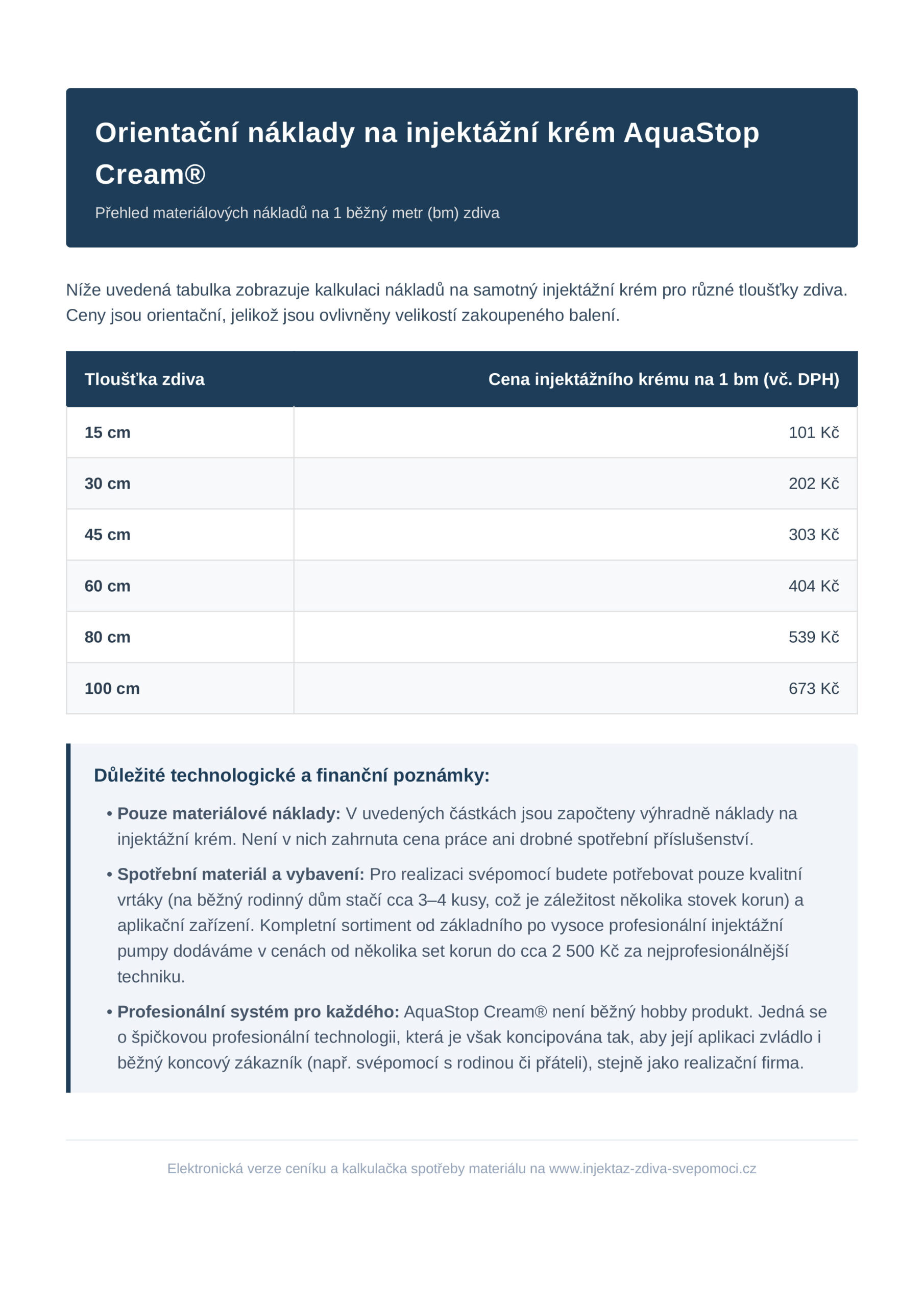

• **Inwestycja finansowa**: To finansowo absolutnie najtańsza wariantacja, gdzie cena całej sanacji może spokojnie spaść na nawet jedną dziesiątą (lub jeszcze mniej) ceny mechanicznego podcięcia. Poniżej dołączam tabelę czystych kosztów materiału injektażnego na 1 metr bieżący (mb) muru przy standardowym rozstawie otworów 10 cm, abyście mieli jasny przegląd budżetu w zależności od grubości Pańskich ścian:
Koszty AquaStop Cream
*Uwaga: Obliczenie dotyczy zakupu ekonomicznych większych opakowań (5l lub 10l wiader), gdzie cena za litr znacznie spada. W przypadku muru mieszanego polecam doliczyć do całkowitej ilości rezerwę około 10–15% na ewentualne wewnętrzne nieszczelności i kawerny. Własny czas i prace w tej kalkulacji logicznie nie są uwzględnione.
