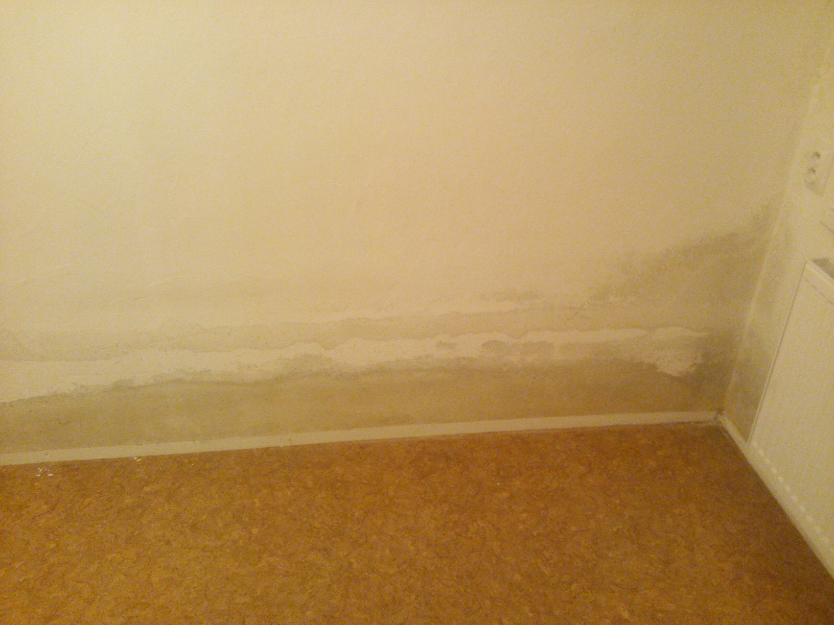

chciałbym prosić o radę w następującej sytuacji: Ściana, o której mowa, jest murowana z cegły (45 cm), została w przeszłości podcięta mechanicznie. Jednak tej jesieni silnie zawilgociła się od dołu i zaczęła pojawiać się na niej pleśń. Pomieszczenie znajduje się nieco powyżej poziomu terenu, a od zewnątrz jest ocieplone styropianem (12 cm), który został przeciągnięty około 40 cm poniżej poziomu podłogi, a tym samym poniżej linii podcięcia. Od zewnątrz nie ma folii kubełkowej. Sama podłoga jest betonowa, a hydroizolacja wydaje się być w porządku, ponieważ pod linoleum nie ma śladów wilgoci. Do ściany były przysunięte łóżka oraz pojemniki do przechowywania, co niewątpliwie ograniczyło cyrkulację powietrza. Wilgoć kończyła się na wysokości materacy.

dziękuję za szybką odpowiedź, postaram się opisać sytuację dokładniej. Podłoga w pomieszczeniu znajduje się około 60 cm powyżej poziomu otaczającego terenu. Podcięcie ściany (izolacja mechaniczna) zostało wykonane dokładnie na poziomie podłogi.
Od zewnątrz styropian jest przeciągnięty około 40 cm poniżej poziomu podłogi (czyli również poniżej linii podcięcia), a pozostałe 20 cm stanowi wentylowany cokół (płyta Cetris zamontowana w niewielkiej odległości od muru, z szczeliną wentylacyjną zarówno na poziomie terenu, jak i przy profilu startowym ocieplenia).
Podcięcie znajduje się zatem około 60 cm nad poziomem terenu. Niestety, przy tej ścianie nie zamontowaliśmy folii kubełkowej ze względu na betonowy chodnik, więc przypuszczam, że te 60 cm muru poniżej linii podcięcia może być mocno nasiąknięte wilgocią. Zdjęcia prześlę drogą e-mailową.

dziękuję za przesłane zdjęcia. Moim zdaniem – przy założeniu, że mechaniczne podcięcie muru zostało wykonane na poziomie „zero” podłogi i jest w pełni sprawne – przyczyną problemu jest kondensacja wilgoci z powietrza.
Oto argumenty przemawiające za tym stanowiskiem:
  1. Temperatura podłogi: Choć fasada jest ocieplona, podłoga stykająca się z problematycznym miejscem ściany może być znacznie chłodniejsza, co obniża temperaturę muru w dolnej partii.
  2. Brak cyrkulacji: Pod łóżkiem doszło do znacznego ograniczenia przepływu powietrza, co sprzyja skraplaniu się pary wodnej na zimnej powierzchni.
  3. Charakter plam: Wygląd zacieków na tynku widoczny na zdjęciach nie potwierdza typowych objawów wilgoci podciąganej kapilarnie z gruntu (brak charakterystycznych map solnych).
Zalecane rozwiązanie: Jeśli moje przypuszczenia są słuszne, problem ostatecznie rozwiązałoby zastosowanie tynku klimatycznego (np. Klimasan Perlit W). W takim przypadku radziłbym nałożyć tynk od poziomu podłogi do wysokości około 500 – 750 mm. Tynk ten podnosi temperaturę powierzchni ściany, co zapobiega powstawaniu punktu rosy.
