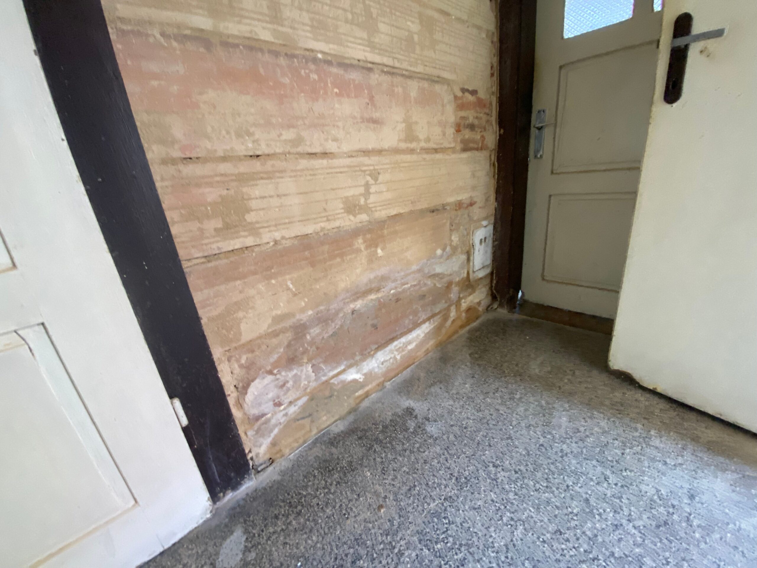

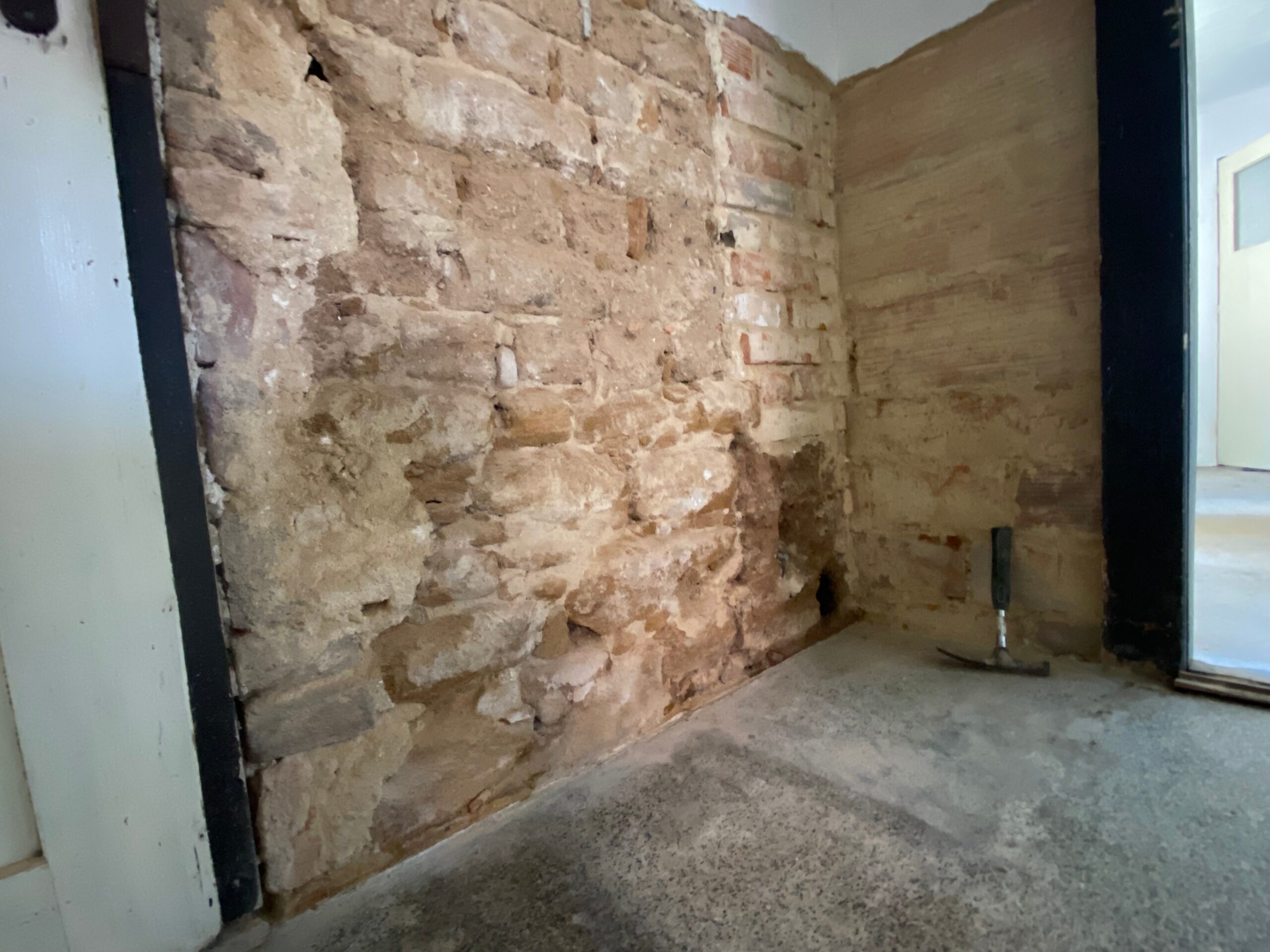

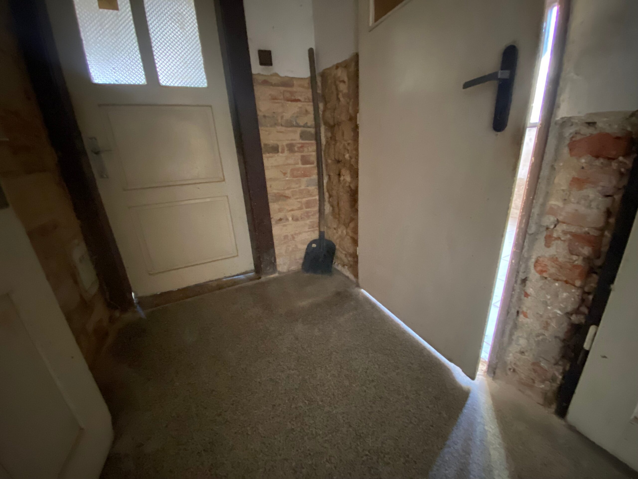

Chystám się wykonać iniekcję w korytarzu przy ścianach wewnętrznych domu bez piwnic, przy założeniu, że stara podłoga na razie pozostanie, a w przyszłości zostanie wykopana i ułożona nowa. Czy muszę utrzymać w korytarzu tę samą wysokość linii otworów do iniekcji? Innymi słowy – czy w całym domu przy ścianach obwodowych i ścianach wewnętrznych powinna być jednakowa wysokość? Na jednej ścianie szpara pustych cegieł zaczyna się około na poziomie 0 podłogi, a na innej jest około 10 cm wyżej. Na kolejnej ścianie mamy zaś mur mieszany – patrz foto. Co ma pierwszeństwo nad czym, aby to prawidłowo funkcjonowało? Dziękuję.

nie jest konieczne, aby linie iniekcyjne we wszystkich ścianach obwodowych i ścianach działowych wewnętrznych prowadzić na tej samej wysokości. Wysokość poszczególnych linii iniekcyjnych można dostosować do rodzaju i struktury murowania. Zasadnicze jest jednak to, aby poszczególne linie iniekcyjne prawidłowo na siebie nachodziły i w ten sposób powstała ciągła izolacja hydrofobowa, którą wilgość wspinająca się kapilarnie nie będzie mogła ominąć ze względu na właśnie różne wysokości linii iniekcyjnych.
W Pańskim przypadku wychodzimy z faktu, że istniejące podłogi pozostają na razie niezmienione, a ich przebudowa nastąpi dopiero w przyszłości. Nie stanowi to jednak żadnej przeszkody dla wykonania iniekcji. Iniekcja będzie pełnić swoją funkcję niezależnie od tego, czy podłogi zostaną przebudowane za rok, czy nawet za kilka lat.
Aktualnie jesteście tedy przy wyborze wysokości linii iniekcyjnych ograniczeni przede wszystkim istniejącą podłogą, techniczną możliwością wierceń poziomych i strukturą poszczególnych ścian.
Jeśli na przykład u jednej ściany działowej wychodzi właściwa fuga zaprawa dokładnie na poziomie istniejącej podłogi, nie będzie możliwe wiercenie poziome w tej fudze bez wyburzenia podłogi. Linię iniekcyjną wykonacie zatem nieco wyżej. U innej ściany może być właściwa wysokość inna, a u murowania mieszanego, gdzie zwykle nie mamy ciągłej fugi zaprawy, możemy wybrać wysokość iniekcji jak najbliżej zera istniejącej podłogi, ale znowu przy poziomym nawierceniu.
W murowania mieszanym można również wykonać iniekcję dwurzędową, tzw. metodę zygzakową, która pomaga stworzyć ciągłą izolację hydrofobową w tym różnorodnie chłonnym nieregularnym murowidle.
Jeśli chodzi o puste cegły komorowe, na przykład Porotherm, Heluz lub podobne typy cegieł dziurawych, należy respektować ich budowę i wybrać odpowiednią procedurę wiercenia. Wyjaśniamy to szczegółowo tutaj: https://www.aquastop-cream.pl/instrukcja-iniekcja-kremowa-muru/#wiercenie-porotherm-heluz
Bardzo ważną zasadą jest wzajemne połączenie linii iniekcyjnych, gdy ich wysokości się zmieniają. Jeśli na przykład jedna linia iniekcyjna byłaby wykonana 5 cm nad podłogą, a linia przylegająca 10 cm nad podłogą, nie powinny one być jedynie zakończone obok siebie na różnych wysokościach. Ostatni wiert kończący linię iniekcyjną i pierwszy wiert linii przylegającej na wyższym lub niższym poziomie powinny być umieszczone pionowo jeden nad drugim, aby powstające izolacyjne clony hydrofobowe wzajemnie się połączyły.
Jeśli różnica wysokości między obiema liniami iniekcyjnymi nie przekracza 80 mm, nie ma potrzeby wykonywania dodatkowych wierceń łączących. Substancje czynne kremu iniekcyjnego rozprzestrzeniają się bowiem w otaczającym murowidle nie tylko na boki i w dół, ale również w górę. Dochodzi w ten sposób do wzajemnego połączenia izolacji hydrofobowych wytworzonych obiema wiertnymi końcami.
Jeśli różnica wysokości jest większa niż 80 mm, uzupełniamy między wiertnymi końcami dodatkowe wiertu łączące, tworząc w ten sposób krótką pionową linię iniekcyjną. Liczbę dodatkowych wierceń wybieramy w zależności od rzeczywistej różnicy wysokości. W ten sposób zapewniamy ciągłe połączenie obu linii iniekcyjnych.
Jeśli ściany spotykają się w narożu lub ściana działowa wewnętrzna łączy się ze ścianą obwodową, wzajemne połączenie można zapewnić prawidłowo wykonanym nawierceniem wachlarzowym. Przy różnych wysokościach linii iniekcyjnych może być konieczne wykonanie nawiercenia wachlarzowego na kilku poziomach wysokości, aby powstające izolacje hydrofobowe wzajemnie się połączyły.
A teraz jeszcze jedna ważna kwestia, która dotyczy Pańskiej przyszłej przebudowy podłóg.
Zakładam, że ostateczna wysokość nowych podłóg pozostanie mniej więcej na obecnym poziomie i zmieni się przede wszystkim ich struktura. Podczas przebudowy będzie potrzeba nową poziomą izolację hydrofobową podłóg połączyć z już utworzoną cloną iniekcyjną w murowidle. Powstanie w ten sposób ciągła izolacyjna wanna, która zapobiegnie przenikaniu wilgoci gruntowej do dalszych warstw nowej podłogi i jednocześnie zapobiegnie przenikaniu wilgoci do nowych tynków wewnętrznych.
Bardzo właściwym rozwiązaniem jest kombinacja asfaltowych taśm hydrofobowych na podkładzie betonowym i hydroizolacyjnej masy AquaStop Bitumen 2K, którą pociągnięcie po murowidle około 5 cm powyżej poszczególnych linii iniekcyjnych. Masa jednocześnie połączy się z poziomie ułożonymi taśmami asfaltowymi. Zaletą jest to, że wysokość tego hydrofobowego mankietu można dostosować również do różnych wysokości linii iniekcyjnych.
Bardziej szczegółowe wyjaśnienie tej procedury znajdziecie wraz z jasnym opisem tutaj: https://www.aquastop-cream.pl/doradztwo/question/tynk-elewacyjny-ponad-100-letnia-chalupa
Z Pańskich fotografii widać, że murowidło już zostało pozbawione oryginalnych tynków. Jeśli przebudowa podłóg miałaby następować w krótkim czasie, idealne byłoby zostawić dolną część murowania obnażoną, przynajmniej do wysokości około 5 cm powyżej wykonanych linii iniekcyjnych, abyście mogli później bezpośrednio połączyć izolację podłogi z oczyszczonym murowilem.
Jeśli jednak będziecie przebudowywać podłogi dopiero za kilka lat, oczywiście nie jest idealne pozostawiać dolne części ścian bez tynku przez cały ten czas. Możecie je teraz obetonować, tylko trzeba liczyć się z tym, że przy przyszłej przebudowie podłóg będziecie musieli tynki w dolnej części ponownie usunąć, aby było możliwe nałożenie hydroizolacyjnej masy bezpośrednio na murowidło i pociągnięcie jej powyżej linii iniekcyjnych.
To połączenie nie lekceważcie. Jeśli hydroizolacja nowej podłogi skończyłaby się jedynie przy ścianie bez połączenia z cloną iniekcyjną, mogła by między tymi dwiema izolacjami powstać zawilgocony pas murowania, który następnie mógłby powodować zawilgocenie nowych tynków.
W przypadku ścian obwodowych należy ponadto sprawdzić wysokość terenu zewnętrznego. Zakładam, że w Pańskim domu bez piwnic teren zewnętrzny jest niżej niż podłogi parteru. Jeśli tak jest, jego wysokość nie będzie Was ograniczać przy wyborze linii iniekcyjnej. Jeśli jednak teren byłby wyżej, wysokość iniekcji musiałaby się dostosować również do tego faktu, aby nie dochodziło do bocznego przenikania wilgoci powyżej utworzonej clony hydroizolacyjnej.
Podsumowując, poszczególne linie iniekcyjne nie musicie wykonywać na jednej wspólnej wysokości. Ich wysokość dostosujcie do rodzaju murowania i obecnych możliwości wiercenia. Ważne jest ich wzajemne połączenie i następnie przy przebudowie podłóg również prawidłowe połączenie nowej izolacji podłogowej z już wykonaną iniekcją.
